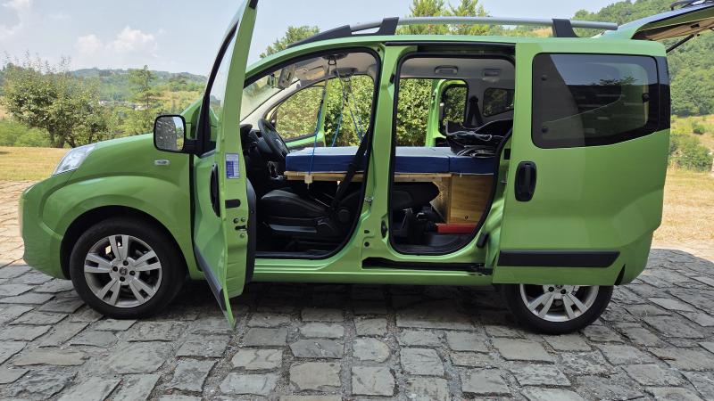

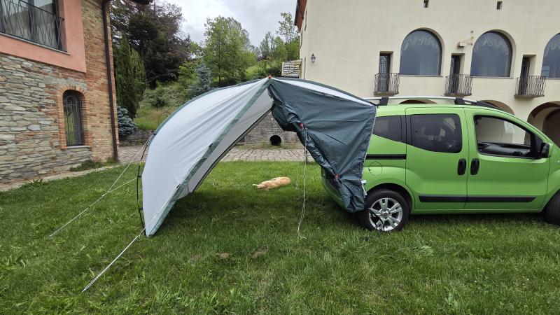

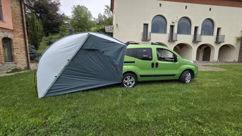

70, 100, 150 mila euro per un van, noi ne abbiamo spesi meno di 1300 per questo risultato, a voi giudizi e consigli.
L'idea è partita da mio figlio, il Cubo (1,4 benzina del 2012) lo avevamo in famiglia.
Non è certo il primo a essere stato camperizzato, abbiamo rubato qualche idea, ma ne abbiamo scartate molte altre perché troppo posticce o soggette a possibili rotture e problematiche.
La piu' importante è stata quella di posizionare gli schienali anteriori sdraiati quando si fa il letto, questo permette di avere un letto di oltre 205 cm di lunghezza (per  130 di larghezza, materasso memory da 12 cm ). Molti hanno optato per portare avanti sedute e schienali contro il cruscotto, ma in questo modo si sarebbe ottenuto un letto di soli 160 cm.

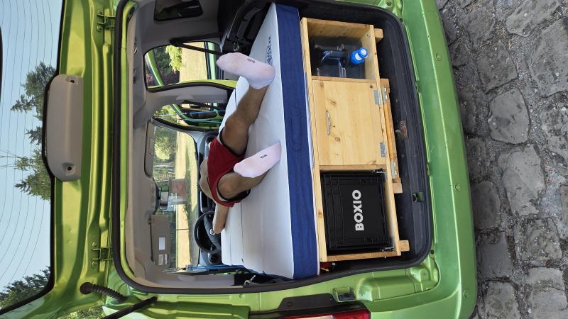

Il mobile  cassa è  alta solo 30 cm (33, 6 esterno), in questo modo si può alzare il bisto da sdraiati senza picchiare con la testa nel cielo del tetto.
E ancora si è optato per la parte del letto anteriore che viene appesa alle maniglie con dei cavetti di acciaio muniti di arridatoi di regolazione (le maniglie sopportano il peso di un uomo appeso), con la tavola (ripieghevole in due tramite robuste cerniere che si appoggia ad una sporgenza della cassa e si fissa con due perni rapidi.

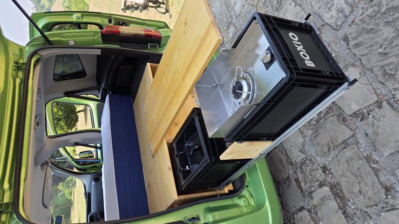

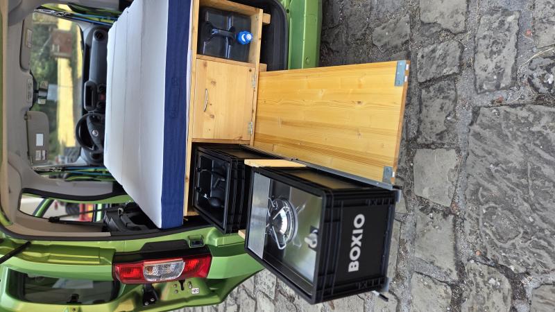

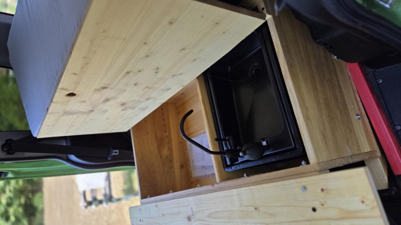

Per la cucina e il lavandino si è optato per i i pratici moduli della Boxio, che abbiamo montato su due robuste guide scorrevoli da 120 kg di portata, lunghe 100 cm, che si estraggono posteriormente (ma il lavabo può essere usato anche in posizione di riposo, dalla porta scorrevole posteriore, sollevando il coperchio della cassa).

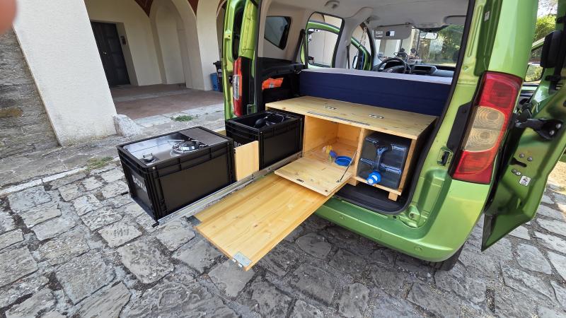

Ancora nella parte posteriore è presente un box che contiene una tanica da 20 litri estraibile e dotata di rubinetto (altri 5 litri sono nel serbatoio delle chiare del lavandino), oltre che un ripostiglio per le provviste dotato di sportello.
Le pentole invece  si stivano nel box della cucina, che contiene anche due bombole di GPL da 500 gr. con il regolatore/rubinetto.
Il tavolo è estraibile con due guide sotto alla cassa oppure può essere fissato con due perni sopra come base di appoggio.

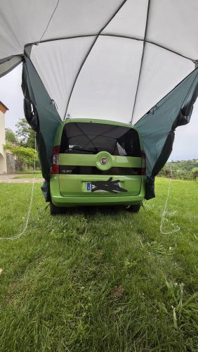

Completa il tutto degli oscuranti termici per tutti i vetri e una tenda della Decathlon, che ha la peculiarità di lasciare libero il movimento del portellone perché sostenuta da paletti flessibili.
La lunghezza totale del mezzo con tenda montata è di 640 cm., pari ad un Ducato passo lungo!
Tutto il peso del kit supera di pochi kg il peso della panca posteriore rimossa, che è davvero pesante.
Il telaio della cassa si incastra perfettamente nei supporti dei sedili sulla scocca, in modo da non essere pericolosa in caso di frenata o collisione.
per il materiale si è optato per abete lamellare da 18 mm, impregnato a fine lavoro con due mani di olio di lino cotto per proteggerlo dall'umidità.
Il prossimo step potrebbe essere il montaggio di un piccol originale a compressore da 20 litri, alimentato da una batteria servizi e da un pannello solare a tetto, vedremo.
Le ore di progettazione e lavoro non si sono contate, ma per il primo camper di un figlio  cosa non si farebbe?

Le foto non rendono onore alla praticità e velocità di montaggio di questa tenda, nella quale l'ultima cosa da.cercare  e' certo l'eleganza delle linee. Posto una foto dall'interno che forse rende più l'idea, basti pensare che si sta in piedi al suo interno e, essendo lunga 2,5 mt circa, potrebbe anche ospitare due brande per dormire.
Al prezzo che costa è un oggetto molto ben ideato e costruito, come molte altre cose della Decathlon.

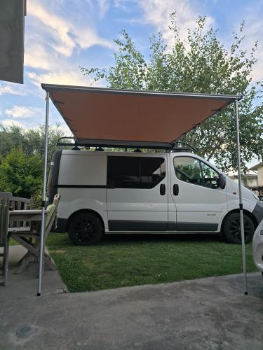

Anche mio figlio si è cimentato in una operazione simile, ha utilizzato un Trafic passo corto che era di mio padre e due anni fa, quando ha chiuso l'attività, glielo ha regalato.
Negli allestimenti casalinghi ognuno trova la propria quadra, pertanto va benissimo tutto, l'importante è che sia funzionale.
Per gli accessori Boxio, li ha usati anche mio figlio, ma li ha smontati e rivenduti, utilizzando altro.
E' talmente entusiasta del suo piccolo furgone che ormai utilizza solo quello (e la moto) e ha deciso di vendere la sua vettura...

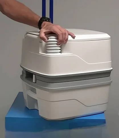

il portapotti o ""cesso"  comprato da un concessionario Bari nel 70 primo viaggio la fanciulla fu chiara tu ti arrangi su un albero io devo aspettare che aprano un bar
Furono circa le centomilla lire più ben spese dell' arredamento Lo battezzamo ""il centone"'
ovvio che tutti sanno di cosa si parla non molto diverso da questo in vendita oggi
ma considerato che non è stato menzionato fino ad ora .questo è era
nel 238 e nel 241 ci stava largo mentre nella R4furgonette
) e nella fiat 127 avevano il loro incastro .
per la tenda klone dell aircamping ( fai da te coppiando le cerniere) non frenava sull R4 era una tre marce mentre sulla 127 forse si ma allora le strade della Yugo Turchia Grecia Tunisia Marocco non permetevano le velocità  E le autostrade erano ancora fantascienza
