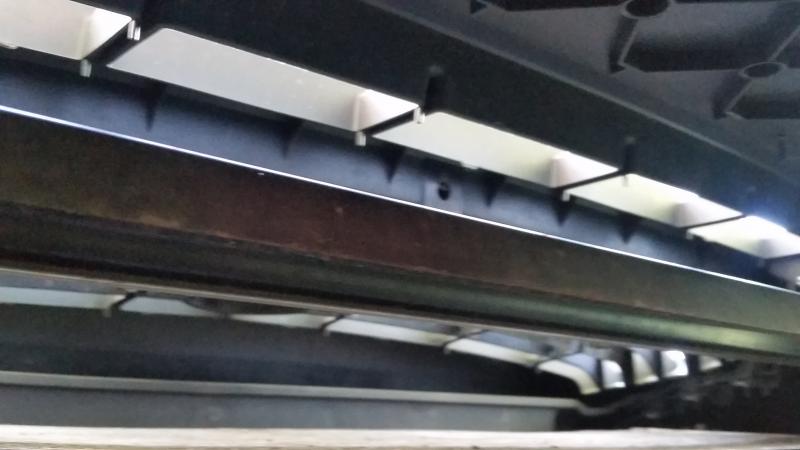

Fabrizio, mi spiace per l'inconveniente .. ora vado subito a controllare il mio Pössl che ho preso circa nello stesso periodo.
Hai detto una barra trasversale dietro il paraurti anteriore, vero?
Spero che Fiat si prenda a carico anche l'intervento.
Modificato da Armando il 09/03/2018 alle 14:05:08
11/08/2003 7770
Inserito il 09/03/2018 alle: 14:41:51
Dovrebbe essere questa ..
NB foto fatta infilando sotto il cellulare: in basso il radiatore e in alto la feritoia sul paraurti. La barra sarebbe quella in mezzo, di circa 130 mm fatta a "C" e con una cava in mezzo.
Accidenti se è quella stupisce davvero che manchi. Che poi, se è definita "antisfondamento"  essendo coinvolta la sicurezza non vedrei nemmeno che possa terminare la garanzia
Modificato da Armando il 09/03/2018 alle 14:44:11

Paolobitta51
Paolobitta51
Inserito il 09/03/2018 alle: 15:23:39
In risposta al messaggio di Armando del 09/03/2018 alle 14:41:51
Dovrebbe essere questa .. NB foto fatta infilando sotto il cellulare: in basso il radiatore e in alto la feritoia sul paraurti. La barra sarebbe quella in mezzo, di circa 130 mm fatta a C e con una cava in mezzo.  Accidenti
se è quella stupisce davvero che manchi. Che poi, se è definita antisfondamento  essendo coinvolta la sicurezza non vedrei nemmeno che possa terminare la garanzia
La barra antisfondamento si trova appena posteriormente il paraurti in plastica all'altezza del portatarga e il bordo inferiore è posizionato 15 cm al di sopra del bordo inferiore del radiatore. Ha 5 fori ovali che si vedono attraverso le feritoie del paraurti sopra il  pezzo portatarga.
