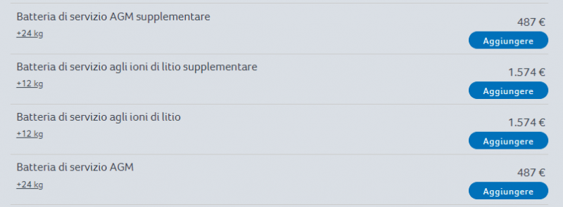

In entrambi i casi guardavo van 6m H3 (il Dreamer è un Family Van, del Knaus non trovo ora il modello), ma per qualsiasi modello c'era la scelta tra una o due AGM oppure una o due Litio.
Ad esempio per i knaus
per il Dreamer ho la stessa cosa sul listino cartaceo che però ho a casa.
Probabilmente al tuo amico il concessionario non lo ha detto.
