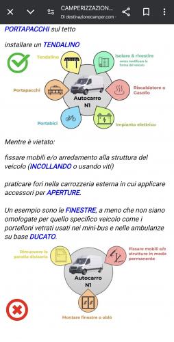

Inserito il 26/03/2025 alle: 09:27:10
Screenshot_20250321_110610_Chrome.jpgqualcuno mi spieghi questo riguardo le finestre. Se cambio portellone dello stesso modello si. Ma se le metto omologate per quel modello va bene? No
. Si.. forse..  nessuno sa una risposta!

Dubito ci possa essere una finestra nella paratia, ma anche se fosse, è certificata dal costruttore, quella che metteresti tu no, sarebbe solo omologata la finestra, non dove è posizionata
Inserito il 26/03/2025 alle: 12:05:12
In risposta al messaggio di Stramirtilla del 26/03/2025 alle 09:27:10
qualcuno mi spieghi questo riguardo le finestre. Se cambio portellone dello stesso modello si. Ma se le metto omologate per quel modello va bene? No . Si.. forse..  nessuno sa una risposta!
Non vedo cosa co sia da capire, mi sembra abbastanza chiaro
Si un autocarro , non previsto in origine di finestre, non si possono mettere punto
Comunque è sbagliato anche la foto da te postata, gli oblò sul tetto si possono mettere
Modificato da impiegatodelvolante il 26/03/2025 alle 12:06:07
