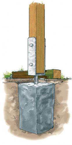

Ciao Miki, per la base potresti fare in questo modo: usare dei piccoli pozzetti in cemento in cemento (precompresso) e immergere dentro le staffe che manterranno i pali di legno o di ferro che userai per la struttura.

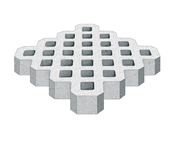

Per il pavimento,... si come già detto da "anasta", pero io userei questi:
Non In Plastica ma in Cemento.

Ciao Miki, per la base potresti fare in questo modo: usare dei piccoli pozzetti in cemento in cemento (precompresso) e immergere dentro le staffe che manterranno i pali di legno o di ferro che userai per la struttura. Per il pavimento,... si come già detto da anasta, pero io userei questi: Non In Plastica ma in Cemento.
Certo quelle lastre in cemento andrebbero bene, però sono fatte perchè nei fori cresca l'erba ed il parcheggio sia meno brutto.
Allora usa lastroni chiusi, senza foratura, oppure lascia la ghiaia che è drenante

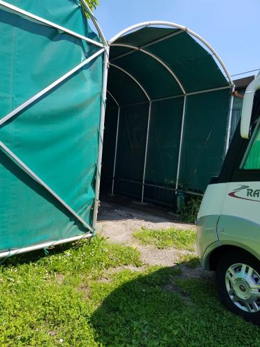

Stesse tue condizioni risolto cosī dal 2001. All'interno dopo poco l'erba non cresce piu e il terreno si compatta da solo, ho dovuto mettere ghiaino fuori per non scivolare e piantarmi col bagnato. Si usura il telone ogni 5/6 anni e gli elastici ogni 2.
