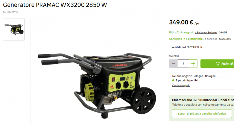

in effetti il Pramac è un buon compromesso, il mio elettricista me lo avrebbe consigliato come prodotto per alimentare eventualmente tutta la casa, ovviamente stiamo parlando di un prodotto molto più potente dei 1700W di cui stiamo parlando.
Confermo la presenza di quel prodotto da Agri, ma a 594.99, un prezzo esagerato.
So che li hanno anche da Leroy, anche se sul sito quel 2000W non l'ho visto. Ma ne ho visto un altro, questo:
Non è silenziato, ma credo si possa stare più tranquilli a livello di potenza, sempre stando alla scheda... io sono sempre molto restio a credere a quei numeri... siamo sul 2450 in continuo.
Il discorso di Emme lo capisco bene... compra bene una volta sola e lo avrai comprato per sempre... e ha ragione... è vero che nel mio caso le esigenze son cambiate, ma sarebbe il 3° generatore che compro... ma non l'ho ancora comprato, e stavolta, quando lo farò, non credo di riuscire a stare lontano da Honda.
