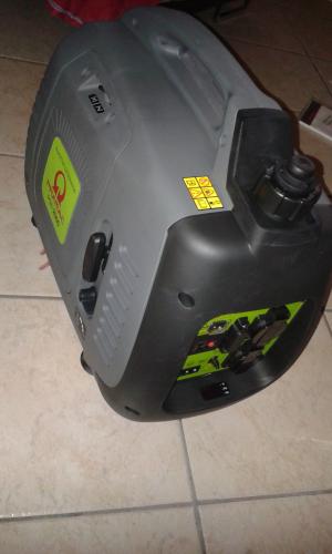

chiaramente come prima prova è accenderlo  per vedere se tiene il compressore , come olio motore credete vada bene un 10w40 sintetico di livello SG/SF API  o superiore ?  stranamente sul manuale di utilizzo non vi è specificato quale olio utilizzare ,ma c'e' solo una tabella poco comprensibile  delle graduazione in base alle temperature del luogo dove si utilizza ,su discussioni datate ho letto che sui generatori honda si mette questo castrol 10 w30 specifico per macchine agricole ,ma è minerale ...

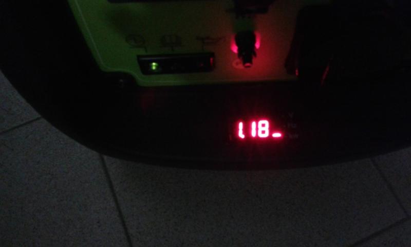

oggi provato generatore e confermo che c'e' la fa alla grande ad alimentare il compressore  yes
non da nessun cenno di fatica per farlo partire e sul display segnala  1118w di assorbimento ,direi che posso essere soddisfatto ,perchè soddisfa pienamente le mie esigenze ,diciamo di aver centrato al primo acquisto  il prodotto giusto wink
