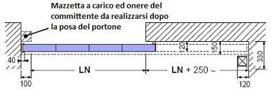

Come sicurametre chiuderai il camino del boiler
con questo
Vedi di costruire una portina incernierata da sotto
che chiuderai in viaggio e in sosta rimessaggio
usando una leva o un cordino di rinvio
eliminando il problema.
Io sul mio con la combi ho trovato il suo tappo del camino laterale
originale Truma
che monto in viaggio e in garage.
Nessuno ne conosce la esistenza e molti concess. non lo hanno
ne lo  consigliano (altrimenti la loro off. non lavora dietro al "ragnetto" )
24/01/2008 10512
Inserito il 15/02/2018 alle: 16:39:37
Con una simile a questa , ma di misura adeguata
oppure con un sistema scorrevole su guide laterali
