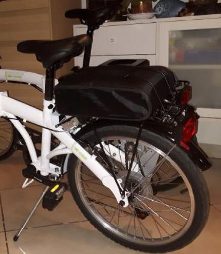

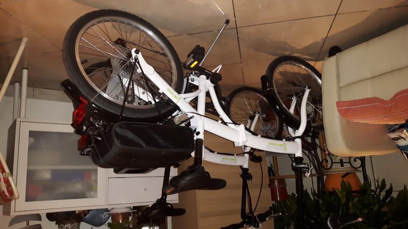

Un paio di anni fa mi sono cimentato in una trasformazione da bici tradizionale a elettrica, per il kit spesi 90€,c'era tutto, ma proprio tutto, esclusa la batteria, per una litio da 20a a 24v spesi 180€, ecco è la batteria il costo maggiore, ora spenderei meno, sono in grado di farmela da solo20170517_221836.jpg

Un paio di anni fa mi sono cimentato in una trasformazione da bici tradizionale a elettrica, per il kit spesi 90€,c'era tutto, ma proprio tutto, esclusa la batteria, per una litio da 20a a 24v spesi 180€, ecco è la batteria il costo maggiore, ora spenderei meno, sono in grado di farmela da solo Roberto
Sono interessato anche io, anche se pure a me piacerebbe una soluzione rimovibile... ma la batteria occupa tutta quella borsa sul portapacchi? Hai una foto dove si vede anche il motore? Quanto è "fisso"? Quanto peso si è aggiunto?

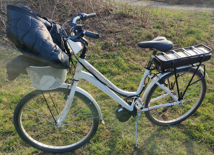

Buongiorno,
consiglio i KIT dell Bafang che trovate sull'amazon. La bici prende 3,5Kg in pù, le batterie sono removibili..
Occorre avare un po' di pratica per il montaggio.

Grazie, anche se un po' costosetto  Su amazon riporta però un peso superiore... ma ci sono n opzioni ed è un po' da studiare. A me interessa soprattutto, per come le stivo nel camper, l'aumento di quello che non puoi staccare.
Il motore pesa circa 3,5Kg (3,39) il resto è la batterie (circa 8Kg) a seconda del tipo scelto...
Noi ci troviamo molto bene...  le batterie in viaggio le tolgo.
Il motore sul movimento centrale da una buona fluidità, utilizza il cambio e quindi ti permette di fare anche salite impegnative con il giusto rapporto.
Diventa una E-bike  tutti gli effetti, se pensi che una base a pari caratteristiche ci volgiono quasi 2k€ non mi sembra costosetto...
