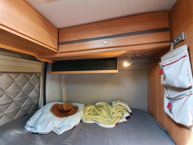

Il letto trasversale nel mio (Possl) è 196 centimetri

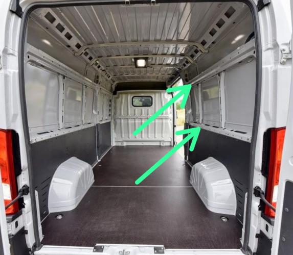

Sono questi i longheroni?
Carlo
ledzep
ledzep
06/10/2014 3736
Inserito il 13/09/2024 alle: 18:44:37
In risposta al messaggio di fd3x del 13/09/2024 alle 17:02:58
si, come vedi il piano di carico in basso è a filo del longherone, per cui  danno quella misura che è quella che interessa a chi usa i furgoni per lavoro. Però dietro quelle fodere nere c'è il vuoto fino alla lamiera esterna del furgone. Esattamente come tra i due longheroni. Gli allestitori  sfruttano quello spazio ulteriore  in parte per il letto e in parte per l'isolamento
Come puoi vedere la plastica  grigia della parete fa uno scalino

probabilmente dipende dall'allestitore. Il mio letto poggia sui mobili. Vedendo questo filmato, Globecar e Possl sono la stessa cosa, direi di no
