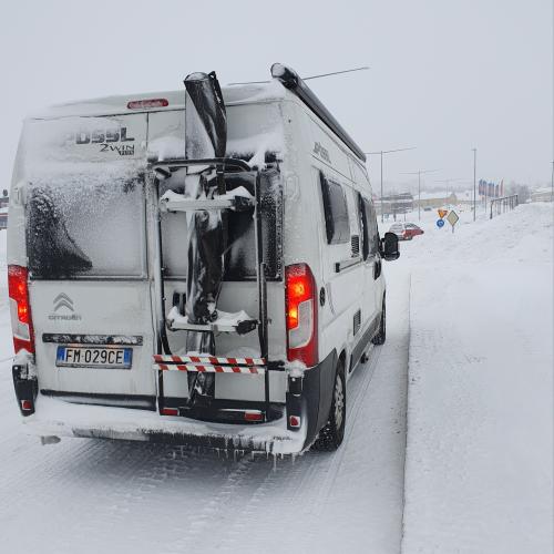

Hai avuto esperienze invernali sottozero? Com'è andata?
yes smiley
due volte in inverno a Capo Nord. Direi benissimo. Alla fine tra materasso e lamiera ci sono 4 cm per lato, più che sufficiente per isolare. Se si accosta il piede alla plastica non si sente gelo

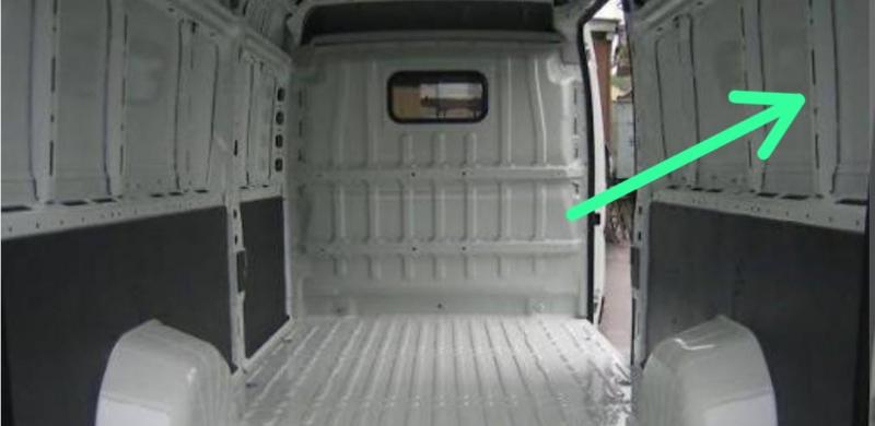

Riprendo un attimo il post. Il pezzo indicato dalla freccia si può rimuovere?
longarone verticale ?  direi proprio di no come non si puo con quelli orizontali sono l ossatura lo scheletro del furgone Perderesti la robustezza del tutto insieme
Magari si rinforrzando in altro modo .

longarone verticale ?  direi proprio di no come non si puo con quelli orizontali sono l ossatura lo scheletro del furgone Perderesti la robustezza del tutto insieme  Magari si rinforrzando in altro modo .
Si, il longherone indicato. Per dare più spazio a un letto trasversale...

Si vedono sui furgoni mercedes le bombature esterne bisognerebbe controllare su di essi se è stato tagliato solo il riquadro tra i longheroni
Tagliando i longheroni ,essendo carrozzeria auto portante si dovrebbe poi rinforzare diversamente legislativamente credo ci voglia documentazione di ditta autorizzata
( VW ,di anni fa, con tetto alzabile avevano poi un rinforzo su tutto il bordo del taglio .) mentre molti camper attuali hanno solo una bottola per salire sopra ed e' il ritaglio tra due longheroni.

https://destinazionecamper.com/...
controllato su catalogo Reimo vendono l estensione esterna """il lavoro va  omologato'""''
c'è la descrizione della burocrazia relativa alla trasformazione partendo da veicoli  M1 o da N1
buona lettura
Nella posizione opposta alla freccia (quindi in maniera speculare) ho una finestra (sul lato sinistro quindi).
Quindi hanno rimosso il traverso verticale. In rete ci sono dei video sulle varie fasi produttive dei van di varie marche, ricordo bene che si vede il momento del taglio della lamiera per ricavare le finestre e le aperture per il WC.
