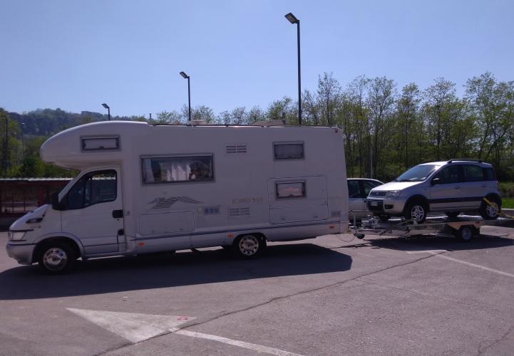

Quando aggancio il carrello al mio camper il tutto misura circa 12,5 metri...
ma nel mio caso c'è bisogno della E...
