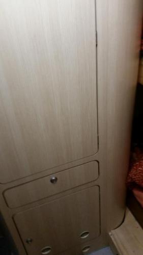

per il camper...dovrei ricavare un cassetto verticale da una parete curva, c'è qualche geppetto che mi può aiutare nel progetto?
il cassetto dovrebbe servire ad un portabottiglie su 2 piani largo circa 12cm

a sx in alto del cassetto esistente fino al gradino in basso  (che sto completando) altezza 69 cm larghezza 20 cm

ho pensato che il cassetto (spero si sia capito dove lo voglio fare) è pesante progettandolo come porta bottiglie,
si potrebbe fare un binario  alla base appoggiato al gradino, magari incassatyo

ho pensato che il cassetto (spero si sia capito dove lo voglio fare) è pesante progettandolo come porta bottiglie, si potrebbe fare un binario  alla base appoggiato al gradino, magari incassatyo
Ci ho messo un po' a capire che il pavimento del camper è a destra della foto, così ti ho ruotato la foto che si capisce meglio:
Adesso il pavimento è dov'è di solito (in basso). Se ho ben capito, tu vorresti sezionare la parte curva e aprire uno sportello sulla destra della fila di cassetti.
Il problema è che io vedo due cerniere che tengono lo sportello grande in alto, se tu tagli la parte curva, rischi di indebolire il mobile, e il montante ridotto a una strisciolina di legno probabilmente non riuscirà a tenere su lo sportello.
Almeno così mi sembra, sarebbe utile vedere come è fatto dentro (se c'è una parete su cui si appoggiano le due cerniere il discorso cambia).
Ciao da Dash

Ci ho messo un po' a capire che il pavimento del camper è a destra della foto, così ti ho ruotato la foto che si capisce meglio: Adesso il pavimento è dov'è di solito (in basso). Se ho ben capito, tu vorresti sezionare
la parte curva e aprire uno sportello sulla destra della fila di cassetti. Il problema è che io vedo due cerniere che tengono lo sportello grande in alto, se tu tagli la parte curva, rischi di indebolire il mobile, e il montante ridotto a una strisciolina di legno probabilmente non riuscirà a tenere su lo sportello. Almeno così mi sembra, sarebbe utile vedere come è fatto dentro (se c'è una parete su cui si appoggiano le due cerniere il discorso cambia). Ciao da Dash
yes Grande Dash! Pensavo fosse un pensile
Sulle prime anch'io...surprise poi ho visto quel po' di grigio e le prese d'aria...enlightened
Proseguo col ragionamento:
Se ho capito, a destra del pensile ci sono due letti singoli a castello (sembra di vedere un materasso). Le teste dei materassi s'incassano in una nicchia di fianco all'armadio. Ho capito?
Allora, forse si può fare così: realizzare una nicchia dove ci sono le teste dei materassi, la parte in basso abbastanza profonda da tenere le bottiglie, ma non tanto che non si possano prendere. Poi metti una piccola traversa (un ripiano) e più in alto scavi un'altra nicchia. Così tagli il legno dritto e il profilo tondo non viene indebolito. Le nicchie possono anche essere aperte, tanto non sono visibili (c'è il profilo tondo che le nasconde alla vista).
camperos, fammi sapere se ho capito.

Sulle prime anch'io... poi ho visto quel po' di grigio e le prese d'aria... Proseguo col ragionamento: Se ho capito, a destra del pensile ci sono due letti singoli a castello (sembra di vedere un materasso). Le teste dei
materassi s'incassano in una nicchia di fianco all'armadio. Ho capito? Allora, forse si può fare così: realizzare una nicchia dove ci sono le teste dei materassi, la parte in basso abbastanza profonda da tenere le bottiglie, ma non tanto che non si possano prendere. Poi metti una piccola traversa (un ripiano) e più in alto scavi un'altra nicchia. Così tagli il legno dritto e il profilo tondo non viene indebolito. Le nicchie possono anche essere aperte, tanto non sono visibili (c'è il profilo tondo che le nasconde alla vista). camperos, fammi sapere se ho capito. Ciao da Dash
Dash, Ti farei santo, laugh per aver chiarito raddrizzando quella foto.
Mi ritengo un ottimo geppetto, e forse per questo, non metterei mai le mani su quel angolo curvo.
Intendiamoci tutto si può fare, anche l' arredamento completo del camper, ma in quel angolo curvo profetizzo guai strutturali. laugh....in ogni caso non verrà mai un lavoro ben fatto, vorrei vedere come si possa tagliare.

Dash, Ti farei santo,  per aver chiarito raddrizzando quella foto. Mi ritengo un ottimo geppetto, e forse per questo, non metterei mai le mani su quel angolo curvo. Intendiamoci tutto si può fare, anche l' arredamento
completo del camper, ma in quel angolo curvo profetizzo guai strutturali. ....in ogni caso non verrà mai un lavoro ben fatto, vorrei vedere come si possa tagliare.
Infatti io proponevo di tagliare oltre l'angolo, dove il legno si raddrizza, in corrispondenza della testa della cuccetta. (parte non visibile nella foto)
Tagli un rettangolo adatto a infilare le bottiglie.

Grazie Dash, hai capito bene, io ho confuso sinistra con destra angry
il cassetto lo voglio per evitare ogni volta che devo prendere una bottiglia di vino mi devo inginocchiare, aprire lo sportello ed infilare il braccio alla cieca.
la curvatura inizia non subito a fianco delle cerniere, si vede la parte diritta circa 3 cm , una riga che divide la parte chiara dalla scura, parte in verticale dallo spigolo del gradino

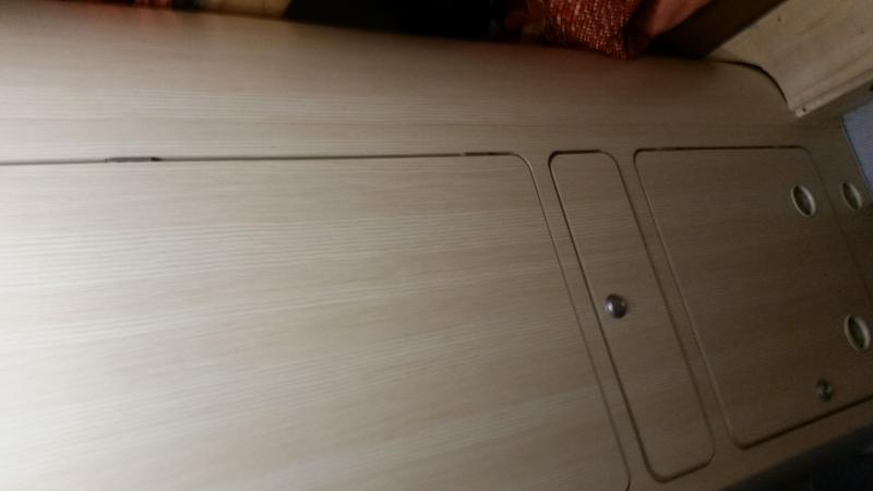

vista dall'alto,  misure approssimative
nuovo cassetto evidenziato
ecco, il cassetto che mi serve

vista dall'alto,  misure approssimative nuovo cassetto evidenziato ecco, il cassetto che mi serve
Il mio a casa ha una larghezza utile di 11 cm ed è corredato di portabottiglie estraibile. Può essere un idea?

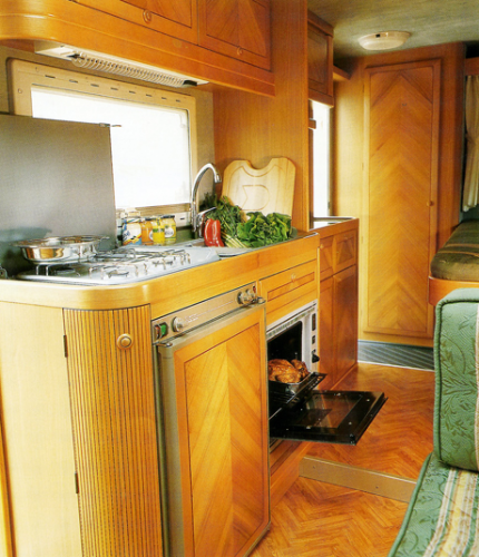

Ero stato fortunato e sul precedente Mobilvetta Euroyacht
avevo modificato tutti gli angoli arrotondati in 3 punti , aprendoli e
con cerniere e pulsante ottenuto cassettini e ripiani adatti
sia a bottiglie (evitando gli scorrevoli metallici) e sui ripiani
innumerevoli scorte di scatolette e barattoli (quando giravamo in 5 )
ora in soli 2 abbiamo frigo sempre vuoto ed armadietti pure.
Quelle finiture in vero legno ed intarsi vari  , ora ce le ricordiamo e
le sognamo pure , e non sono più possibili!
Al posto di quello che si vede "forno" avevo posizionato il congelatore separato
della Vitrifrigo a compressore collegato al frigo esistente vicino (in pratica avevo
separato un verticale a 2 porte e rimontato in posizione sotto lavello)
