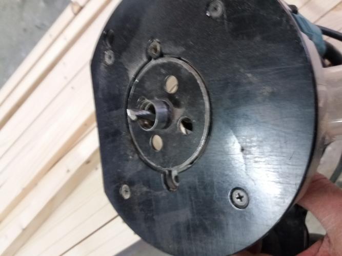

vorrei proprio uno scorrevole per comodità, vedere subito quello che cerco ed eventualmente studiare un sistema di autobloccaggio per il viaggio. Il pantografo che  si intende è questo, giusto?

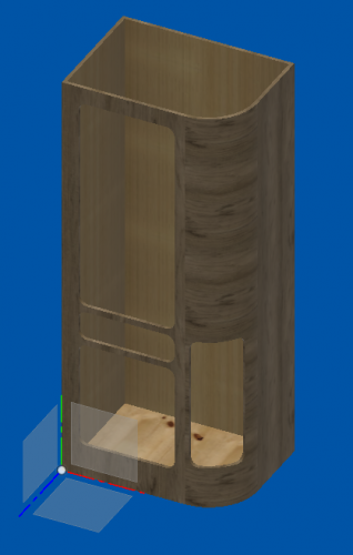

ammesso che compri la fresa, dovrò creare una dima/guida, come si può fare su una parete curva?

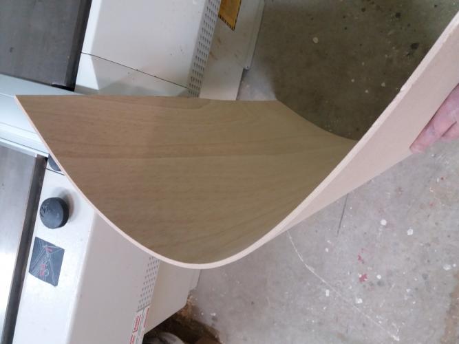

Devi usare un pannello chiamato curven ce da 5 e 8 mm chiedi se conosci qualche falegname magari ne ha un pz piccolo.

ho fatto un "assaggio", la curva è di legno pieno angry
avrei preferito che fosse a nido d'ape, sarebbe stato più facile da tagliare.
una dima in lamiera dallo spessore di 1.5mm che possa incurvarsi rasente alla parete potrebbe andare bene ?

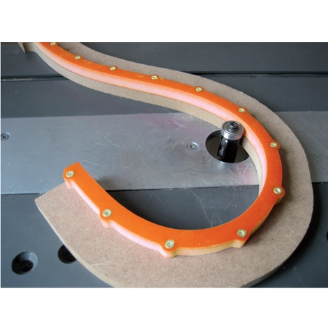

ho fatto un assaggio, la curva è di legno pieno  avrei preferito che fosse a nido d'ape, sarebbe stato più facile da tagliare. una dima in lamiera dallo spessore di 1.5mm che possa incurvarsi rasente alla parete potrebbe andare bene ? .
Perchè pensi ad una dima in lamiera
Va benissiomo anche in laminato o altro materiale robusto
che sia facile da curvare
La fresa è comunque guidata dal cuscinetto che appoggia
delicatamente alla sagoma , senza consumarla.
Questo è un prodotto della CMT per eseguire disegni e curve
senza costruire una sagoma

In fatti quella fresa non va bene come non va bene la dima da 1 mm devi montare questo20190222_181030.jpg

Direi che ora ci siamo, concordo su fresatrice piccola, e banchetto con guida, è l' unica soluzione per fresare a 3 mm....rimane sempre un lavoro delicato, per chi non ha esperienza, pericolo di fare danni o farsi male, molto più facili da usare, i multi e gli alternativi.
PS: Di fresatrici piccole, ne ho una anche io, il mitico Jolly, non so se esiste ancora, il mio è d' epoca, avrà più di 40 anni.

Perchè pensi ad una dima in lamiera Va benissiomo anche in laminato o altro materiale robusto che sia facile da curvare La fresa è comunque guidata dal cuscinetto che appoggia delicatamente alla sagoma , senza consumarla. Questo è un prodotto della CMT per eseguire disegni e curve senza costruire una sagoma
Franco, tutti i tutorial che ho trovato in rete usano quella dima su piano, mentre il taglio viene fatto, dico impropriamente in 3D, vedo delle viti da fissare, per non bucare la parte esteticamente visibile quella dima dovrei fissarla all'interno, non me ne intendo ma credo che per via della curvatura "3D" incava la fresa non collimi con la curva 3D, (spiegazione in triplo salto carpiato).
