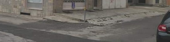

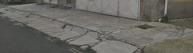

Oggi devo chiudere il compromesso per l'acquisto di un grande garage per il camper, si tratta dell'intero piano terreno di circa 200 metri quadrati (piano stradale) di una palazzina a 100 metri da casa mia.
Faccio la prova per l'ingresso oggi pomeriggio ma indipendentemente dal fatto che riesca o meno ad entrare, ho il dubbio che questo dislivello che dovrà fare nel tempo tra ingresso ed uscita, a lungo andare, possa portare dei danni al telaio del mezzo. Il mio è un dubbio infondato e posso stare tranquillo o è un problema reale ? Il dislivello è di circa 50 cm su una distanza di circa 3 metri. So bene che devo vedere lo sbalzo ed è per quello che oggi voglio provare. Giusto per avere un riferimento, il portone principale che si vede in foto è largo 6 metri.
Tengo a precisare che ci sono altri 2 ingressi di 350 cm di larghezza per 4 metri di altezza l'uno carrabili (sempre ad uso mio esclusivo), ma questo sarebbe il più comodo.
Grazie a chi vorrà rispondermi.
Qui le foto che spero siano capibili.
Modificato da BengalaJoe il 27/10/2020 alle 12:26:09
18/10/2009 6788
Inserito il 27/10/2020 alle: 12:34:27
In risposta al messaggio di BengalaJoe del 27/10/2020 alle 12:23:19
Oggi devo chiudere il compromesso per l'acquisto di un grande garage per il camper, si tratta dell'intero piano terreno di circa 200 metri quadrati (piano stradale) di una palazzina a 100 metri da casa mia. Faccio la prova
per l'ingresso oggi pomeriggio ma indipendentemente dal fatto che riesca o meno ad entrare, ho il dubbio che questo dislivello che dovrà fare nel tempo tra ingresso ed uscita, a lungo andare, possa portare dei danni al telaio del mezzo. Il mio è un dubbio infondato e posso stare tranquillo o è un problema reale ? Il dislivello è di circa 50 cm su una distanza di circa 3 metri. So bene che devo vedere lo sbalzo ed è per quello che oggi voglio provare. Giusto per avere un riferimento, il portone principale che si vede in foto è largo 6 metri. Tengo a precisare che ci sono altri 2 ingressi di 350 cm di larghezza per 4 metri di altezza l'uno carrabili (sempre ad uso mio esclusivo), ma questo sarebbe il più comodo. Grazie a chi vorrà rispondermi. Qui le foto che spero siano capibili. O vieni con la soluzione o fai parte del problema !
fatti due pedane di legno per addolcire lo scalino, metti e togli all’occorrenza

Quelle pendenze le trovi ovunque, non credo siano un problema 50 cm in 3 metri, l’unico è lo sbalzo che non ti faccia toccare, prova a fare un disegno in scala poi ci metti il camper vedrai che non sarà un problema e non danneggerai il telaio perché dubito che siano sollecitate, però il disegno ti farà capire

Mi è capitato di dover fare rampe per portare i camper al piano interrato delle abitazioni, si parla di rampe con pendenze massime (non medie) fino al 24%
I camper non hanno mai avuto problemi, quindi la pendenza che indichi di circa il 16% non è un problema per i nostri mezzi.
Quando traccio le pendenze mi faccio aiutare da una persona e creo la sagoma della base del camper con 5 pezzi di legno:
2 pezzi verticali rappresentano le ruote
1 pezzo orizzontale chiodato sui due pezzi di cui sopra con l'altezza minima del sottoscocca (di solito il tubo di scarico del ducato)
gli altri due pezzi con lunghezza e quota pari allo sbalzo anteriore e posteriore.
spostando l'accrocchio così realizzato si verifica se tocca il centro, lo sbalzo, se sia meglio entrare in retromarcia o di muso...
oppure rilevi il dislivello e risolvi il problema graficamente...

se lo stao acquistando, fai fare una rampa più dolce rispetto a quella in foto, o come ti hanno detto, due rampe in legno se non vuoi chiedere il permesso in comune.
nel mio paese, una coppia che fa i mercati con il furgone negozio ( non il classico ducato trasporto ma quelli simili ai camper) entra ed esce da un vecchio negozio , quindi con il gradino e marciapiede ( il dislivello è più di quello nella foto che hai postato) e usa due rampette, non più lunghe di 50 cm, in legno, senza nessun problema. il fugone  entra ed esca da li, 5 volte a settimana,  da circa 20 anni
per il telaio, non ci sono problemi, ce ne sono molti di più ad affrontare un tornante stretto in montagna

per lo sbalzo se entri in retromarcia non penso ci siano problemi
e se vai piano non credo possano esserci problemi per sospensioni telaio
e (come hanno gia' detto) con due rampette di legno (io le farei in ferro) ti levi ogni patema

Il problema è anche capire se la rampa è area privata o pubblica o anche privata ad uso pubblico...ciò in quanto la parte "superiore", ovvero la zona prospiciente lo stabile, sembra fungere da marciapiede...cmq in ogni caso, fosse anche esclusivamente privata, obbligatoriamente occorre quantomeno una scia al comune...

Oggi sono andato e ho provato i tre accessi, non ho avuto nessun problema con nessuno dei 3. Su quello frontale (quello delle foto) ho provato solo in retromarcia, ma è così che comunque lo avrei messo.
Alla fine l'ho preso.
