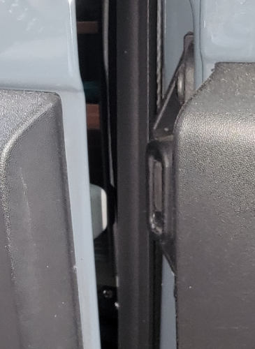

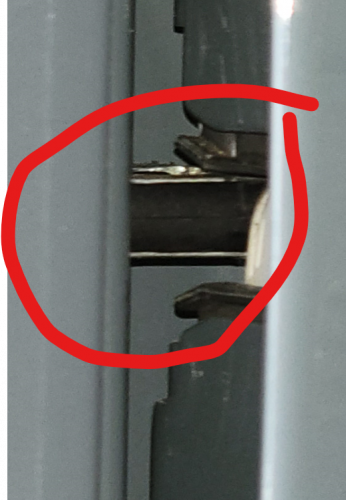

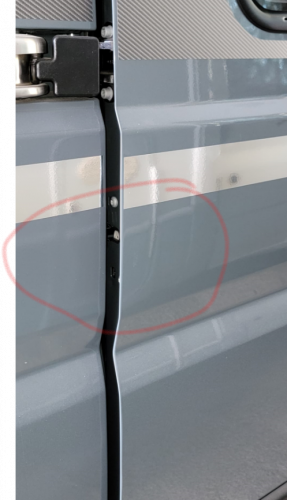

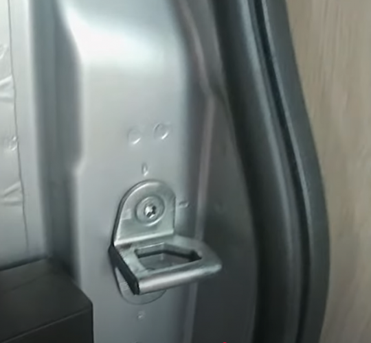

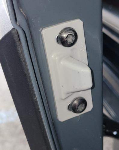

Inserito il 26/09/2025 alle: 08:53:36
In risposta al messaggio di mimmo69 del 23/09/2025 alle 18:32:52
Guarda, se mi ricordo quando vado al camper una foto te la faccio ma se prima ci vai tu e rileggi il mio messaggio non puoi non arrivarci da solo. Poi se non hai voglia....
Ciao Giorgio, di seguito le foto (scusa per la qualità).
Innanzitutto la serratura per la quale hai già capito cosa fare, ovvero centrarla ed evitare il minimo tocco durante la fase di accoppiamento/scivolamento
E poi la battuta dove, anche lì, devi raggiungere le centrature
Per entrambi gli aspetti, quando regolerai, oltre a centrare e limitare gli attriti in chiusura (che ti garantisco fanno molto perchè il minimo contatto riceve se pur di poco il peso del portellone - a me la situazione è cambiata radicalmente), potrai migliorare, se necessario, la chiusura, nel senso, fare in modo che la porta venga tirata di più o di meno, cercando un compromesso tra facilità di chiusura e tenuta delle guarnizioni.
Suggerisco di fare l'operazione con una finestra aperta.
