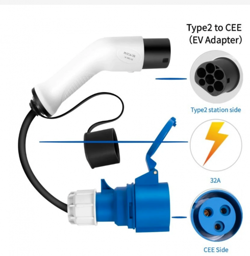

Googlando ho trovato, come da immagine che riporto di seguito, un adattatore, ad esempio, da tipo 2 (molto diffuso) a CEE.
Qui mi rimetto a voi più esperti, cercando disperatamente per consigli e punti di vista sulla questione e sapere se qualcuno di voi utilizza, saltuariamente o regolarmente che sia, le colonnine di ricarica "standard" sparse per tutto il territorio e se si, come e con quali adattatori e se, alla lunga, rischiano di compromettere per qualche ragione l'impianto e/o le batterie!

Da quel che so io le colonnine pubbliche usano un sistema di comunicazione tra colonnina e auto.
Solo le colonnine private/aziendali forniscono la 230V senza il controllo in PWM.
E' una sicurezza per evitare utilizzi impropri.

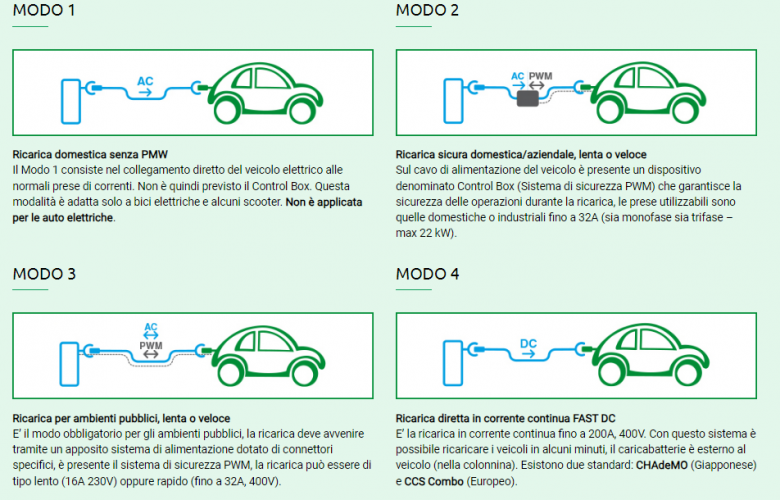

Ho trovato questo.
Non credo sia possibile collegare i camper alle colonnine pubbliche.Immagine%202024-04-05%20161744.png

secondo me con la Modalità 1 il camper viene visto come un qualunque utilizzatore da ricaricare

Grazie per lo schemino banoyo!
Stando a quello, da ignorante in materia, mi sembra che il "metodo 2" sia quello che mi interessa, visto che cita sia "prese industriali" (che dovrebbe essere quella classica esterna del camper) che "trifase".

no, non hai ben compreso gli schemi
