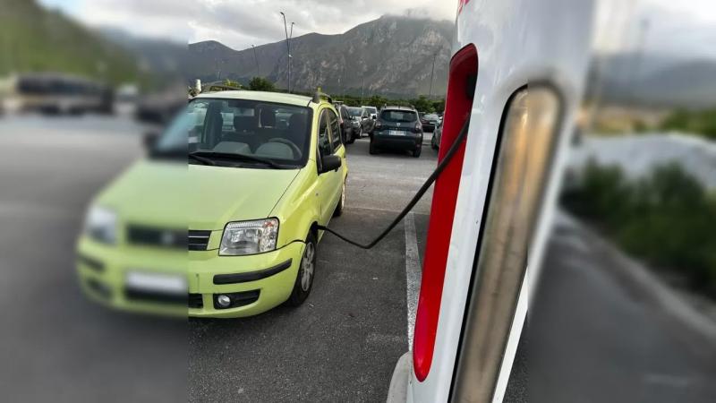

Inserito il 18/10/2024 alle: 10:44:08
questo si è accontentato di usare il posteggio ...
