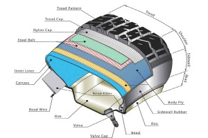

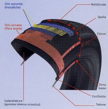

Viene eseguito anche sui camion questo tipo di riparazione, ma con la differenza che mettono anche la toppa interna.
Il problema di quel tipo di riparazione è l'eventualità che possa entrare acqua nelle tele e che possano arruginire  e col tempo fa staccare il battistrada

Da ex gommista ad ogni foratura su gomme di autovetture moto e furgoni non ho piu' fatto riparazioni del genere dopo lo scoppio di un pneumatico michelin di autocarro nuovo riparato con questo sistema,chiamato  il tecnico per la garanzia, appena vide la riparazione disse che era fuori garanzia e parlando mi fece capire che il sistema chiude il foro ma se pneumatico danneggiato chiude esternamente ma fa entrare aria attraverso le tele dall'interno e con il riscaldamento può scoppiare. per fare una riparazione a regola d'arte va messo una pezza a fungo dall'interno

Il metodo è corretto ma allargando il foro si vengono a rompere le tele. Però ho assistito ad una riparazione fatta da un camionista per strada, stesso metodo...
