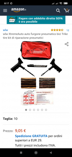

Dove hai acquistato il kit ?
Marco alderotti
marinox
marinox
30/09/2009 5546
Inserito il 09/09/2019 alle: 17:49:20
su e bay e sono provvisti di tutto x la riparazione , costo ? irrisorio che recuperi al primo foro .

Ma dimmi una cosa,il mio meccanico ha allargato il foro di un piccolo ferro con un trapano,ci sono altri sistemi per farlo senza portarsi dietro un trapano ?
Marco alderotti
Giochigio
Giochigio
22/05/2018 1380
Inserito il 10/09/2019 alle: 08:20:01
Questo è solo un esempio
Il punteruolo a sinistra serve per allargare il foro e distribuire il collante l'altro per inserire la toppa

esatto , il punteruolo a sx serve x arrotondare e rendere omogeneo il foro ( nessun uso del trapano ) levando eventuali sporcizie che si sono incuneate a gomma sgonfia . poi infili il cordoncino a metà sul punteruolo dx preventivamente sporcandolo di mastice (  quello x riparare le gomme della bicicletta x intenderci ) infili con cautela il cordoncino sul foro facendo attenzione a farne rimanere fuori almeno un paio di cm a quel punto tiri con forza e velocità ed estrai il punteruolo e il cordoncino stretto nel foro rimarrà dove è . aspetta un paio di minuti e gonfia lo pneumatico e solo a quel punto taglierai il cordoncino in eccesso a filo pneumatico . il gioco è fatto . al primo foro recupererai il costo poi eventualmente acquistare solo i cordoncini . buon lavoro .

Ciao a tutti, se posso dire la mia, il metodo è sicuro e affidabile da anni, basta farlo correttamente... lo faccio di continuo e non mi è mai tornato indietro un cliente. Il fatto di prendere un kit in internet e farlo da soli la vedo dura!! E comunque una riparazione del genere va sempre fatta da un professionista, se no i corsi X cosa li facciamo?? Il mastice in dotazione sul kit dura pochi mesi da aperto, credo che in camper fatta la prima riparazione con la seconda si è seccato tutto.
