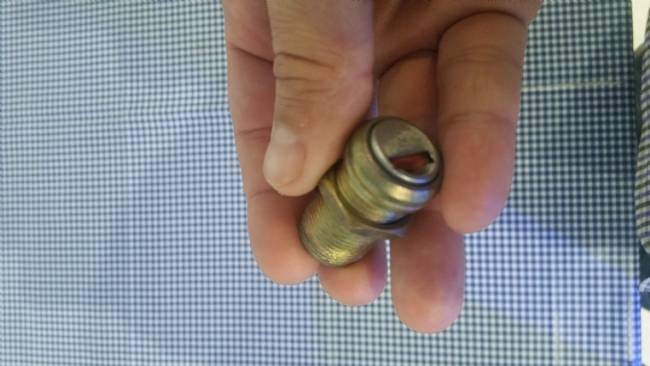

Buonanotte a tutti.
ho cambiato un tappo dell'acqua e per errore ho buttato la chiave dello sportello del C200.
ho potuto aprire lo sportello con un colpetto (e questo mi fa capire come sia facile entrare in un camper se uno vuole...), ma non so come sfilare il cilindretto dal tubo filettato.
La chiave master funziona solo se il cilindretto é in posizione aperta. Che faccio?? Sfondo a trapano? Non vorrei spaccare il resto della serratura...

E' innanzitutto necessario capire se il cilindretto si trova nella posizione di possibile estrazione o meno. Se sta in posizione "aperto" sicuramente è estraibile; se sta in "chiuso" allora è definitivamente bloccato.
Se è bloccato in posizione chiuso non c'è nulla da fare; serve il trapano o uno scassinatore esperto, che riesce ad aprirtelo con la limetta di un tagliaunghie o con altro strumento simile.
Se invece è in posizione aperto, puoi tirarlo fuori acquistando semplicemente una chiave madre che entri nella serratura ed arrivi fino in fondo, a premere la molletta di sblocco.
Se vai da uno che duplica le chiavi, portando con te una chiave che entra in quella serratura, puoi farti dare una chiave madre vergine. Per creare l'attrito necessario a tirar fuori il cilindretto è opportuno eseguire con una limetta due o tre tacche a caso. Infilare la chiave premendola bene fino in fondo, poi tirare leggermente muovendo la chiave in maniera quasi impercettibile, verso destra e verso sinistra.
Se il cilindretto è in posizione di estrazione verrà fuori senza problemi.
Il sistema è valido anche per la porta principale del camper; bisogna però tener conto che in questo caso la posizione di estrazione non è in "aperto", ma in una posizione intermedia. Per trovarla è necessario infilare la chiave originale e trovare il punto in cui questa si estrae, a metà corsa della serratura.

La chiave maestra mi arriva domani, voglio cambiare tutte le serrature dato che sono tutte differenti (16 anni di furtarelli si notano) ed ho preso un kit da 10 serrature. Ma questa é in posizione chiusa, quindi credo che la maestra sia inutile.
comunque mi avete dato un'idea. Domani vado dove faccio sempre le copie delle chiavi, magari li hanno qualche aggeggio che faccia al caso mio.

Bah, io intanto oggi ho scoperto di non servire a una mazza come scassinatore. dopo un'ora di trapanaggi vari e una punta sminch.iata... quando sono riuscito a togliere il cilindretto dal bussolotto ho scoperto di averlo "pizzicato in modo irrimediabile". Adesso viene la parte bella, trovare un bussolotto del genere.
