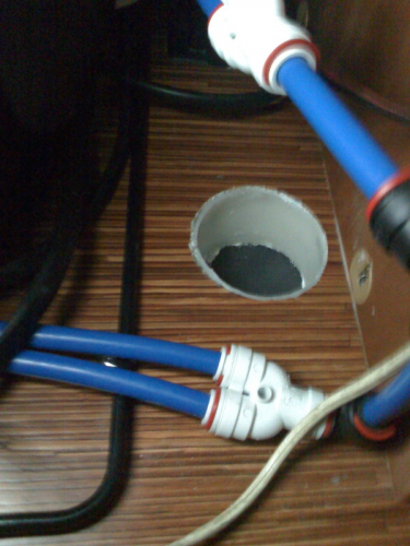

Il effetti ho fatto un BUCO
propio vicino alla caldaia
Serve sia per aspirare aria fresca
Che per fare uscire eventuali gas incombusti.

Il effetti ho fatto un BUCO propio vicino alla caldaia Serve sia per aspirare aria fresca Che per fare uscire eventuali gas incombusti.
Teoricamente, ogni camper ha già uno sfiato verso l'esterno
Purtroppo i camperisti pensano di saper tutto e apportano modifiche contro la propria salute
Magari due anziani, che , un po' per consumare poco gas, un po' per he sentivano qualche spiffero, hanno deciso di tappate tutto
Franco, per far entrare aria fresca va bene ma i gas incombusti credo così come il monossido vadano verso l'alto e per questo che io ho sempre usato, prima su le vecchie stufe serie 3000 e poi sulle nuove serie 6000 almeno 2 oblò aperti alcuni cm anche in montagna con 10° sotto zero...
Quando si fa un buco è il vento che decide in che direzione va l'aria, magari il camper accanto ha un Webasto che scarica proprio lì sotto.
Io ci metterei una ventola da PC a 12 Volt rallentata da una resistenza in serie da trovare sperimentalmente, puoi iniziare con 100 Ohm 3 Watt.
Se da quel buco fai uscire l'aria in modo forzato, il ricambio è garantito dalle tante fessure presenti, specialmente in cabina guida.
Certamente che almeno due oblò vadano tenuti aperti .
Dal MIO foro la stufa aspira aria (come altri dallo scalino)
e parte del caldo della  stufa esce in alto "eliminando"
qualsiasi condensa.
