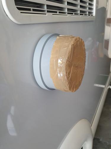

cosi ho fatto io...e non ho avuto più problemi

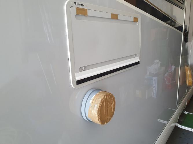

per un improvviso problema di salute di babbo, non potrò utilizzare il camper per diverso tempo ed allora, oggi, sono inteevenitp anche sulla griglia frigo per prevenire il famoso ragnetto..
Per il tappo della combi, ho utlizzato un classico tubo idraulico da 110 " con bicchiere completo di guarnizione interna  e la misura è la sua.

In risposta al messaggio di maxime del 26/07/2020 alle 20:41:43
per un improvviso problema di salute di babbo, non potrò utilizzare il camper per diverso tempo ed allora, oggi, sono inteevenitp anche sulla griglia frigo per prevenire il famoso ragnetto.. Per il tappo della combi, ho utlizzato un classico tubo idraulico da 110 con bicchiere completo di guarnizione interna  e la misura è la sua. Massimo
yes Grazie per la specifica Massimo, auguri per il babbo.

Si è la solita Trima agas
Il tappo va bene anche per l'Alde ma non per
la Truma diesel che ha il camino rettangolare.
Spero solo che le chiusure alte che si vedono gialle
non siano con "nastro avana" da imballo
levalo subito o rimarranno i segni della colla in eterno.
Metti nastro adesivo bianco da elttricista.
