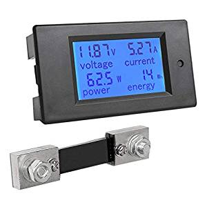

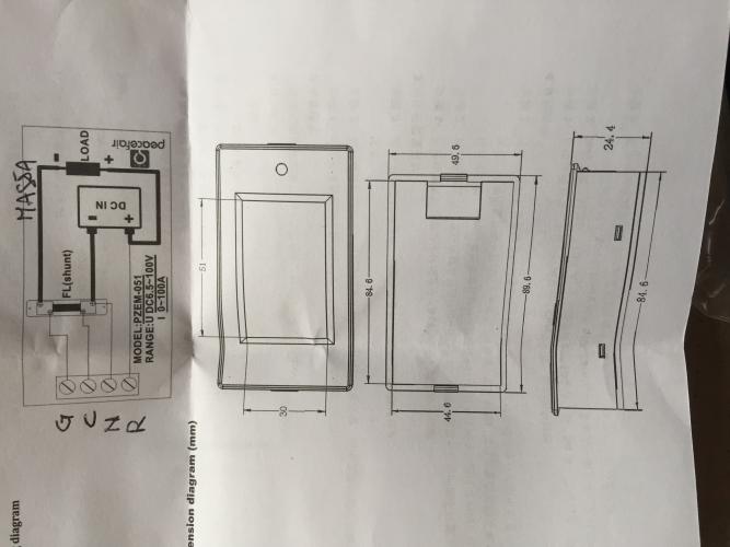

voglio  prendere questo strumento da installare sul camper, non essendo pratico se cortesemente mi aiutate
o a persone che fanno battute sarcastiche
aiutatemi io ho un panello 130w
consigli utili lascio la mia mail
vagabondo.cot@gmail.com  inviate anche disegni

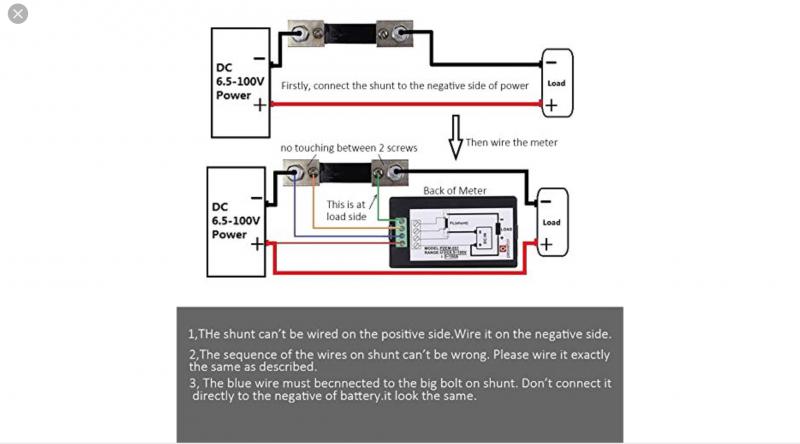

É il terzo post che apri ed in maniera piuttosto arrogante, ti rimetto lo schema, seguilo e farai tutto a regola d’arte.
Se non hai almeno un minimo di cognizione sull’energia elettrica non fare nulla perché potresti fare seri danni.
16/02/2006 65170
Inserito il 22/10/2019 alle: 07:14:15
16/02/2006 65170
Inserito il 22/10/2019 alle: 07:18:36
Provo a spiegartelo
Lo shunt lo installi sul negativo
i fili che vanno sul negativo della batteria dei servizi li togli e li metti su un polo dello shunt, poi attacchi l’altro polo dello shunt al negativo della BS
 Dallo shunt esci con due fili (quello verde e quello giallo) e lo porti allo strumento sui contatti previsti
Infine l’alimentazione 12 volt + e -

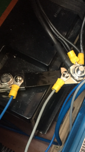

Ecco il mio
16/02/2006 65170
Inserito il 22/10/2019 alle: 07:23:41
16/02/2006 65170
Inserito il 22/10/2019 alle: 07:24:29

Inserito il 22/10/2019 alle: 07:30:38
G= grigio
C= celeste
Questi li trovi sullo shunt
R=Rosso
N=Nero
É l’alimentazione, Rosso il positivo e Nero il negativo.
Ti conviene prendere l’alimentazione dalla centralina o da un 12 volt sotto centralina così lo strumento si accende quando accendi la centralina.
Quello strumento non misura correnti negative alla fine é uno strumento che serve a poco...a te serve conoscere gli amper che genera il pannello solare ecco perché ti avevo consigliato l’amperometro sull’altro post dove scrive Ronza75
Il collegamento poi é lo stesso.

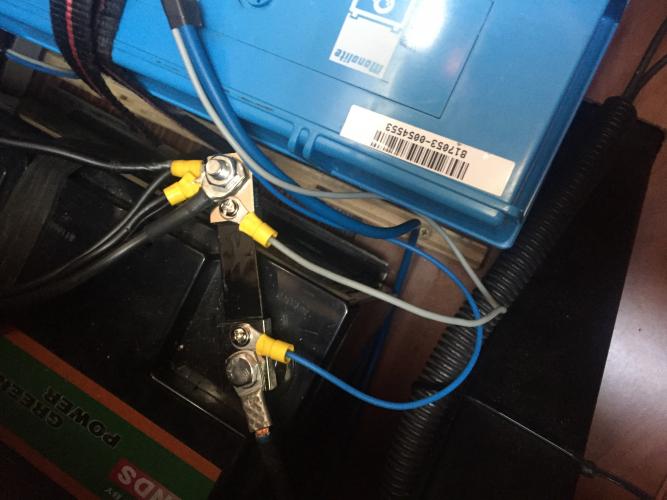

Inserito il 22/10/2019 alle: 13:27:06
In risposta al messaggio di Grinza del 22/10/2019 alle 07:23:06
Ecco il mio

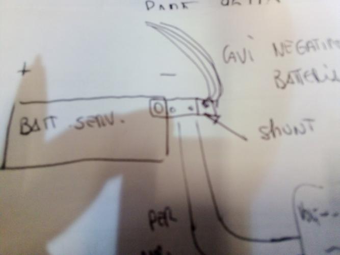

Riesci a farmi una foto in qui si vedono i cavi dello shunt
ALEX68
16/02/2006 65170
Inserito il 22/10/2019 alle: 13:48:54
In risposta al messaggio di alex68 del 22/10/2019 alle 13:27:06
Mi spiace ma il camper è rimessato a 10 km però te lo posso spiegare
Lo shunt ha due buchi di lato e due viti sopra
Tutti i cavi che sono attestati sul NEGATIVO della batteria li togli e li metti su un polo dello shunt (bulone e dado e lo avviti nel buco) l’altro capo dello shunt lo metti nel NEGATIVO della batteria
Nelle due viti sopra ci metti due cavi e li porti sullo strumento
Guardo se riesco ad ingrandire
alex68
alex68
24/08/2014 37
Inserito il 22/10/2019 alle: 15:38:16
In risposta al messaggio di Grinza del 22/10/2019 alle 13:48:54
Mi spiace ma il camper è rimessato a 10 km però te lo posso spiegare  Lo shunt ha due buchi di lato e due viti sopra  Tutti i cavi che sono attestati sul NEGATIVO della batteria li togli e li metti su un polo dello shunt
(bulone e dado e lo avviti nel buco) l’altro capo dello shunt lo metti nel NEGATIVO della batteria  Nelle due viti sopra ci metti due cavi e li porti sullo strumento  Guardo se riesco ad ingrandire
ALEX68
alex68
alex68
24/08/2014 37
Inserito il 22/10/2019 alle: 15:40:38
In risposta al messaggio di alex68 del 22/10/2019 alle 15:38:16
Ho capito dammi ok
Dammi ok ho capito giusto
ALEX68
16/02/2006 65170
Inserito il 22/10/2019 alle: 16:06:24
In risposta al messaggio di alex68 del 22/10/2019 alle 15:40:38
Perfetto!

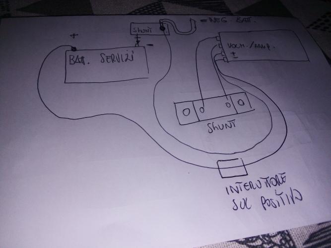

Ultima info poi nn disturbo più se metto interruttore sul positivo IMG_20191022_210316(1).jpg
ALEX68
16/02/2006 65170
Inserito il 23/10/2019 alle: 03:05:35
In risposta al messaggio di alex68 del 22/10/2019 alle 21:10:04
Va bene ma potevi prendere l’alimentazione dalla centralina così si accenderebbe solo a centralina accesa e ancor di più non rischieresti di scordalo acceso perché al momento che spengi la centralina si spenge anche lo strumento.
