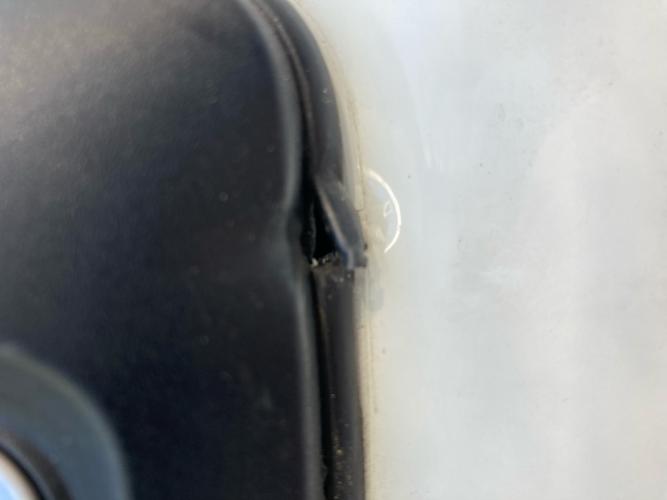

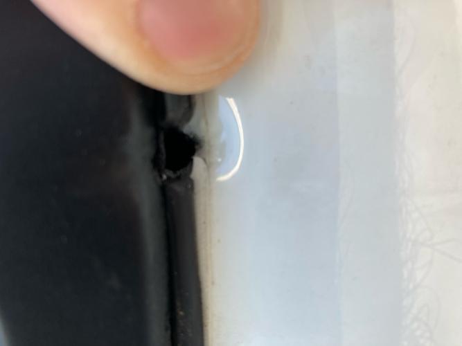

Ciao a tutti, volevo segnalarvi di prestare particolare attenzione se desiderate sostare in quel di Muggia (Ts): ieri notte alle 3:30 nel parcheggio illuminato nelle adiacenze del porto San Rocco, quello dopo il resort, hanno tentato di aprire il Ducato con la tattica del foro nella plastica della maniglia esterna, durante l’esecuzione del foro non si è sentito nulla, nemmeno il cane si è svegliato.
Solo grazie al rumore della chiusura centralizzata che si è aperta mi sono svegliato e sono fuggiti subito.
Prima di decidere dove dormire lessi sulle varie applicazioni di sporadici furti in zona, ma non vi diedi la necessaria importanza.
Alla mattina ho telefonato alla Polizia Municipale di Muggia per comunicare l’accaduto affinchè potessero intensificare i controlli notturni: oltre a dirmi che non hanno mai avuto altre segnalazioni simili mi hanno pure redarguito dicendo “a Muggia non si può campeggiare...non potete stare”....
Sono rimasto senza parole.
Buoni km a tutti.

tentato di aprire il Ducato con la tattica del foro nella plastica della maniglia esterna, durante l’esecuzione del foro non si è sentito nulla, nemmeno il cane si è svegliato. Solo grazie al rumore della chiusura centralizzata che si è aperta mi sono svegliato e sono fuggiti subito. Prima di decidere dove dormire lessi sulle varie applicazioni di sporadici furti in zona, ma non vi diedi la necessaria importanza. Alla mattina ho telefonato alla Polizia Municipale di Muggia per comunicare l’accaduto affinchè potessero intensificare i controlli notturni: oltre a dirmi che non hanno mai avuto altre segnalazioni simili mi hanno pure redarguito dicendo “a Muggia non si può campeggiare...non potete stare”.... Sono rimasto senza parole. Buoni km a tutti.  Roberto

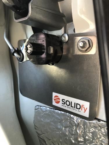

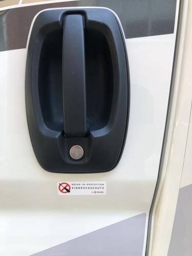

È il 250, credo che anche il 290 sia affetto da questa caratteristica della maniglia poiché è un semplice restyling del 250.
Cercando in rete ho trovato la piastra di protezione già fatta, se volete montarla anche voi cercate “Prick Stop”, si trova subito.

Entrambe le volte in area sosta attrezzata. La prima volta quando hanno fatto il foro ad Oslo durante il giorno mentre eravamo in giro in visita, la seconda volta di notte con noi dentro, ma in nessuna delle due volte sono entrati grazie alle chiusure interne in cabina Safe Door della Fiamma. Ora ho montato la piastra di protezione della serratura e sostituito la guarnizione della maniglia, così non si vede più il foro ... consiglio di farlo, anche prima che succeda, se avete un minimo di manualità si può farlo da soli. QUI dove chiedevo aiuto e poi ho postato con foto il lavoro di montaggio piastra e guarnizione maniglia.
Scusa Bruno una domanda
ma il problema è solo della porta conducente? non passeggero?
Quindi basta comprare una sola piastra?
Saluti Massimo

Sì, solamente la porta lato guida è afflitta da questa caratteristica perché c’è la serratura. In quella del passeggero non hai nulla.

Ti hanno già risposta, ma dato che facevi la domanda a me rispondo anche io per correttezza. Si, dato che su questi modelli l'unica serratura presente è quella del lato guida, ed è quella centralizzata che apre tutto, cioè ad esempio nel mio furgonato apre anche i portelloni laterale e posteriore, è sufficiente una piastra, che impedisce ad un semplice cacciavite di raggiungere, attraverso il foro praticato, ai leveraggio di sblocco della serratura.
Come giustamente dicevano su YouTube ci sono molti video tutoriale per il montaggio, molti in tedesco ma chiari comunque; ci sono anche altri video (alcuni ad esempio della Nordaffari) che spiegano quell'accessorio ed altri utili per i furgonati e per nuovi modelli del Ducato (protezione tappo AD Blue e protezione presa collegamento computer alla centralina) ... Consiglio spassionato guardatevi questi video e mettetevi la piastra, alla fine non è una gran spesa.

cioè ad esempio nel mio furgonato apre anche i portelloni laterale e posteriore, è sufficiente una piastra, che impedisce ad un semplice cacciavite di raggiungere, attraverso il foro praticato, ai leveraggio di sblocco della serratura. Come giustamente dicevano su YouTube ci sono molti video tutoriale per il montaggio, molti in tedesco ma chiari comunque; ci sono anche altri video (alcuni ad esempio della Nordaffari) che spiegano quell'accessorio ed altri utili per i furgonati e per nuovi modelli del Ducato (protezione tappo AD Blue e protezione presa collegamento computer alla centralina) ... Consiglio spassionato guardatevi questi video e mettetevi la piastra, alla fine non è una gran spesa.
non sapevo di questo punto debole sul ducato che a quanto pare conoscono tutti i ladruncoli ,ma per sfilare  la maniglia esterna nera con serratura ed  inserire la piastra  sul lato guida , basta togliere quelle tre viti sulla battuta interna dello sportello ?
oltre la piastra interna onde evitare che ci provino rovinando la guarnizione trovo utile metterci anche un adesivo che vendono molti venditori assieme alla piastra

Mi avete convinto, meglio prevenire.
ieri ho montato la piastra di sicurezza.
Arrivata in 2 gg con Amazon e installate in 1 ora
