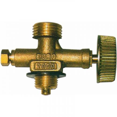

quindi per caricare una campingaz presso un centro di ricarica ti serve lo stesso rubinetto che usi in Italia, ma in versione con sfiato per permettere la ricarica

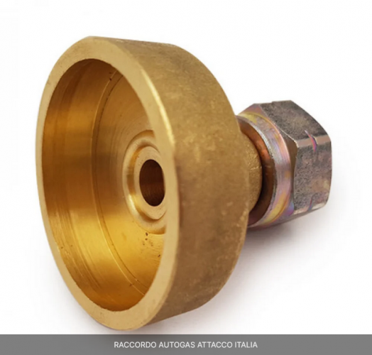

Se invece vuoi ricaricare ai distributori del GPL auto, su quel rubinetto ci avviti l adattatore DISH.
Però quello che hai linkato non va bene, ne serve un che si avviti sulle bombole con attacco Italiano e quindi anche sul rubinetto della tua Campingaz, come QUESTO

Grazie per le info. Il primo adattatore l’ho trovato da un rivenditore di bombole a pochi euro
