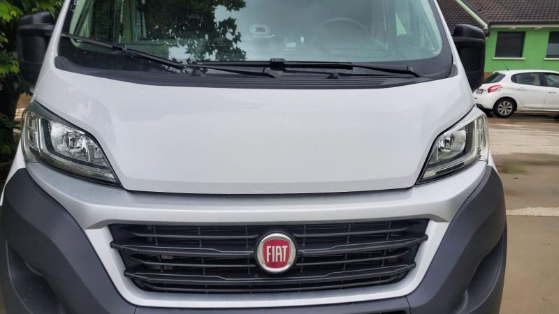

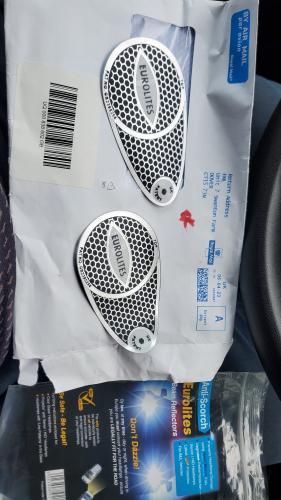

Adesivi%20adattatori.jpgWeinsbrg%20Carabus%202017.jpgBuongiorno a tutti,
ho acquistato gli adesivi per adattare i fari alla guida a sinistra del mio Ducato Weinsberg Carabus del 2017, poichè andremo in Scozia in Luglio. Mi sono arrivati dalla Gran Bretagna senza le istruzioni e il venditore non risponde.
C'è qualcuno che, cortesemente, può fornirmi le corrette istruzioni per il mio modello?
Allego foto degli adesivi e del fronte fanali.
Grazie mille

Avendoli presi in UK devi essere certo che siano quelli per noi EU e non siano quelli che utilizzano i Britannici quando vengono in EU

Grazie mille Massimo,
ho chiesto specificatamente quelli corretti. Comunque, mi hanno detto che sono identici, cambia solo il posizionamento e le...istruzioni...che, nel mio caso, non erano presenti.

potresti provare accendendo gli anabbaglianti di fronte ad un muro e posizionando in piu' punti un cartoncino ritagliato di pari sagoma e cercando il miglior oscuramento verso destra . In passato avevo visto schermatura fatta semplicemente con nastro adesivo nero in un angolo dei fanali anche da parte di utenti GB in Europa continentale, se corretto o passibile di sanzioni non lo so ,
semplicemente con nastro adesivo nero in un angolo dei fanali anche da parte di utenti GB in Europa continentale, se corretto o passibile di sanzioni non lo so , saluti
Anch'io avevo pensato alla "maschera" di nastro nero, però in questi giorni mi sto documentando (ho in mente di andare in Scozia a luglio) e ho letto che il nastro nero ha una controindicazione. Non riflette la luce e tende a scaldarsi, andando a intaccare la plastica del faro. Per cui lascio questa del nastro come ultima opzione, nel caso in cui non riuscissi a procurarmi i deflettori in oggetto.

Anch'io avevo pensato alla maschera di nastro nero, però in questi giorni mi sto documentando (ho in mente di andare in Scozia a luglio) e ho letto che il nastro nero ha una controindicazione. Non riflette la luce e tende
Concordo! è una porcheria mettere adesivi sul faro!
Vediamola dal lato pratico: Abbasso i fari con la rotellina? Se li punto bassi chi potrò abbagliare.
Oppure i fari in questione sono fatti da un incompetente? Magari volevano solo essere estetici?
Nel marchio tedesco (WV) non mi pare ci siano fari che disturbano. Mai sentito dire questo con persone che fanno tratte simili! Ma anche altri con (MB. BMW Toyota o anche Tir ecc..) loghi diversi esteri!
Non è che per caso sia riferito a fari di un certo tipo e che quindi devono fare i conti con normative non rispettate? Se si.. sono solo a discapito, non legali in certi paesi. Ma non tutti i fari sono uguali però.

Allora...coprire l'angolo del faro se si va in Gran Bretagna È OBBLIGATORIO. E la multa è salata. E' obbligatorio per il semplice motivo che le parabole non sono simmetriche e se si viaggia al contrario sono al contrario e i fari son puntati a centro strada invece che di lato
Ogni considerazione su qualità e forma dei fari è superflua di fronte ad un obbligo di legge.
Lo scotch lascia residui complicati da levare mentre quegli adesivi appositi no. Volendo si possono comprare anche sul traghetto

Ricordavo di avere fatto la traduzione delle istruzioni ufficiali delle mascherine per i fari, il piu è stato trovarle nel PC che erano ben imbucate e nascoste, ma alla fine trovate.
Ora ho caricato il file su Dropbox e si puo scaricare con
questo Link
Uno dei siti ufficiali di queste mascherine è:
http://www.travelspot.co.uk/
  dove si trovano tante info sul prodotto e anche altri prodotti utili, per esempio Questo
comparatore tra Km/h e miglia/h
che ho da tanto sull angolo del parabrezza.
Le mascherine sono fatte bene, gradevoli alla vista, ma secondo me non è necessario usare quelle originali.  Nei nuovi fari, quelli con il vetro liscio, si deve ritagliare via la parte laterale e usare solo la parte tonda e applicarla praticamente davantii alla lampadina degli anabbaglianti, appena piu in basso e appena piu a destra guardando.
Le ultime volte che sono andato in Scozia, ho fatto due quadrati di carta DcFix nera messi sui fari di fronte alla lampadina.
Se proprio si avesse paura che si scalda troppo, si potrebbe incollare la pellicola DCFix nera su una bianca e poi ritagliare, cosi che verso l interno del faro c'è il biano che riflette luce e calore. Però, anche con quella nera semplice tenuta per un mese, non c'è stato il minimo problema poi a toglierla, e non ha lasciato nessun segno sul faro. Quindi se non le si trova nessun problema, si fa bene anche con la pellicola nera.
Qui si vedono i due quadratini neri:
bisogna anche pensare una cosa, è giusto cercare di metterli nella posizione corretta, ma visto che difficilmente si circola di notte, alla fine servono quasi solo per essere in regola, e non per non abbagliare, che di giorno comunque non si abbaglia. Comunque da sapere che con i fari mascherati, girare di notte su strade non illuminate è un incubo, non si vede nulla, tantomeno il ciglio della strada, e quindi non conviene assolutamente girare in strade buie di notte.
Le mascherine si trovano anche nello shop sul traghetto, almeno io le ho sempre viste, basta scegliere quelle per veicoli europei in UK. Ma tanto dovendole ritagliare e usare solo la parte tonda, vanno comunque bene.
