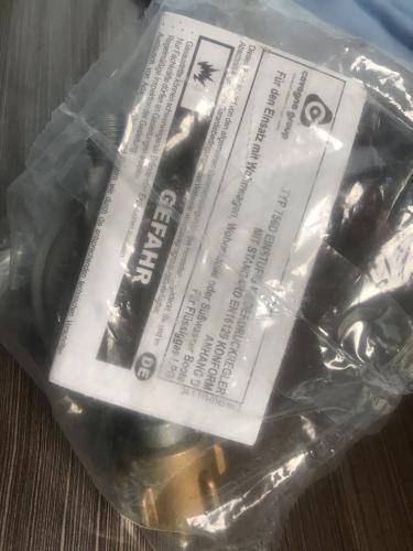

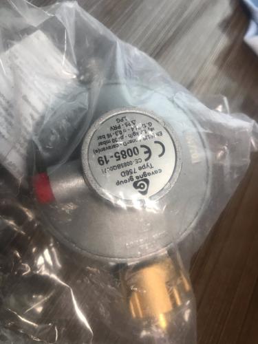

Per un viaggio itinerante tra Italia ed Europa, anche leggendo molto nel forum continuo a non capire quale sia la soluzione piu flessibile in termini di formati di bombole e attacchi/convertitori... Allego qui due foto di un polmone extra fornitomi dal rivenditore del camper, che mi ha detto che potrebbe servirmi in caso di bombole TEDESCHE.

Polmone per bombole tedesche (cosi' mi ha detto il rivenditore del camper)

Quanto ai raccordi, ottimo il consiglio di usare un regolatore (o polmone come lo chiami tu) di standard tedesco: ti sará piú facile reperire adattatori da tedesco a xy, che non da italiano a xy. Attenzione che lo standard tedesco assomiglia a quello francese, ma non é lo stesso, non sono compatibili!
Se non ti fidi degli adattatori, puoi anche acquistare un regolatore per ogni standard, e sostituirlo a seconda della bombola che hai, non costano molto; io ne ho 3/4 a bordo, li preferisco agli adattatori, una volta fatta la spesa, sono ok fino alla loro scadenza che é di 10 anni.

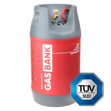

Per ultimo, ti segnalo la possibilitá di acquistare una speciale bombola, delle stesse dimensioni di quelle normali da 11Kg, che peró é ricaricabile in qualunque distributore di GPL da autotrazione; questa bombola, che esiste anche in versione in resina, é provvista di un galleggiante interno e di speciali valvole che ne consentono il riempimento al distributore, anche se self. E' peró omologata in tutta Europa, meno che in Italia, poiché la direttiva europea non é ancora stata "recepita"...le lobbies del gas ringraziano!
Il costo va da 180 a 240 euro a seconda del produttore; é reperibile in Germania, UK e Polonia, e va revisionata ogni 10 anni.

Hai un link di riferimento che spiega o fornisce il nome esatto della bombola che può essere riempita ai distributori da auto?
Sembra una soluzione molto interesssnte, sicuramente da approfondire!

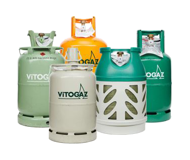

Leggendo e rileggendo il forum, per la mia situazione ma in generale se si passa vicino alla Francia (anche se la destinazione e' svizzera o germania), pare essere la soluzione piu' economica comprare la bombola in Francia, le cauzioni sembrano basse e anche il costo del gas, circa 20 euro per 10 kg. In riferimento alla bombole illustrate in questo link:
https://www.fournisseurs-gaz.co...
Le ho viste tutte insieme disponibili ad un distributore di benzina in Francia, quindi appena ci torno vado alla ricerca. La CALIPSO pare identica alla BBOX della Beyfin, resta l'incognita dell'attacco, ma inutile spaccarsi la testa adesso, vedo in loco se mi serve comprare attacco/adattatore francese oppure se potro' usare quello italiano (o il tedesco che ho di scorta).

le cauzioni sembrano basse e anche il costo del gas, circa 20 euro per 10 kg. In riferimento alla bombole illustrate in questo link: Le ho viste tutte insieme disponibili ad un distributore di benzina in Francia, quindi appena ci torno vado alla ricerca. La CALIPSO pare identica alla BBOX della Beyfin, resta l'incognita dell'attacco, ma inutile spaccarsi la testa adesso, vedo in loco se mi serve comprare attacco/adattatore francese oppure se potro' usare quello italiano (o il tedesco che ho di scorta). grazie! PS: se qualcuno ha un link sulla bombola GPL che si puo' riempire al distributore, per favore lo puo' aggioungere alla discussione qui?
Attenzione, come giá detto, il raccordo tedesco calza sulla bombola francese, ma non chiude, é da evitare assolutamente.
Inoltre il cambio bombola vuoto per pieno da 11 kg. costa un pó di piú di quanto dici, il meno caro che ho trovato a fine agosto é il Clairgaz di Leclerc, pagato euro 27.
Qui sotto, il link di un produttore di bombole ricaricabili:
https://carbonzorro.com/en/prod...

Non vedo nessuna ricaricabile, o mi sbaglio?
Per ricaricabile, intendo quella dotata di galleggiante interno che ferma la carica all'80%.
Questo consente di rabboccare o riempire la bombola in qualsiasi distributore di gas GPL da autortrazione, self service compresi, in tutta Europa, eccetto che in Italia, dove é vietato dalla legge.
Qui sotto un altro produttore di bombole ricaricabili (anche Alugas ne produce una):
https://www.wynen-gas.de/single...
