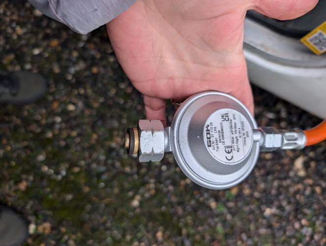

Inserito il 09/12/2024 alle: 20:27:24
In risposta al messaggio di IZ4DJI del 29/10/2024 alle 08:35:28
Non dici cosa hai ora, ma se ora hai il tubo arancione con attacco Italiano, (e quindi un regolatore Truma a parete), e lo sostituisci con quello G7 usato in UK, risolvi sicuramente. Il tubo con attacco G7 è quello comunemente
usato in UK, e quindi lo trovi in ogni negozio e rivendita di camper e accessori. Per darti però una risposta certa, sarebbe bene che tu mettessi una foto del tuo regolatore e tubo attuale, a scanso di equivoci. Una volta che hai l attacco corretto, le bombole di Propano io le ho sempre viste nei distributori di carburante, o ferramenta o bottegoni dei paesi. Ci sono di varie marche e colori, e non so come funziona con la cauzione o se bisogna acquistare anche la bombola la prima volta, ma questo te lo spiega chi le vende. Io fortunatamente scaldo a Gasolio, e quindi le ho sempre viste ma mai avuto necessità.
Ciao Mitico Tommaso!
Ogni risposta che trovo esaustiva e precisa è sempre la tua.
Allora io sempre dall' UK sto per tornare giù pensando compro subito il gas in Francia ma ho appena realizzato che neanche in Europa le abbiamo tutte uguali... Ma percheee.
Allora io ho questo tubo italiano, se ordino il g7 e quello per la Francia ( quale e?) si allacciano tutti al mio trauma principale? Nn hanno misure diverse giusto? Scusa Non ho fatto la foto alla parte fissa nel camper... Chiedo perché li devo ordinare qua in Inghilterra

Inserito il 09/12/2024 alle: 22:55:16
In risposta al messaggio di Sarapet del 09/12/2024 alle 20:27:24
Ciao Mitico Tommaso!  Ogni risposta che trovo esaustiva e precisa è sempre la tua. Allora io sempre dall' UK sto per tornare giù pensando compro subito il gas in Francia ma ho appena realizzato che neanche in Europa le
abbiamo tutte uguali... Ma percheee.  Allora io ho questo tubo italiano, se ordino il g7 e quello per la Francia ( quale e?) si allacciano tutti al mio trauma principale? Nn hanno misure diverse giusto? Scusa Non ho fatto la foto alla parte fissa nel camper... Chiedo perché li devo ordinare qua in Inghilterra  ​​​
Vista ora la foto, quindi vedo che non hai un regolatore Truma a parete come pensavo, ma un regolatore che va sulla bombola e quindi il tuo tubo è di bassa pressione. Allora posso darti risposta piu precisa.
A questo punto il tubo arancione che hai va benissimo, devi solo sostituire il regolatore, cercandone uno sempre da 30mb che abbia il codolo 1/4 sinistro, come ha il tuo, quindi lo sviti dal tubo e ci avviti quello con l attacco G7 per UK o quello con attacco se sei ancora in UK, vai da un rivenditore di camper in zona e lo comperi li, che li hanno come da noi ci sono quelli Italiani, mentre poi sarà difficile trovarlo.
Per la Francia serve un regolatore con attacco G2 dalle tabelle ufficiali Truma e lo cerchi sempre con il codolo filettato 1/4 sinistro e lo sostituisci sul tuo tubo.  Secondo me appena sbarchi a Calais vai da un rivenditore camper locale e lo comperi li che sei certo. Vedo su Google che a Calais ci sono almento 4 o 5 rivenditori di camper. Probabilmente li puoi anche comperare una bombola.
Se non trovi i regolatori con il codolo filettato, ma solo con portagomma,  fatti dare anche un pezzo di tubo apposito e le fascette, quindi lo innesti nel portagomma con la fascetta e dall altro lato dove va fissato al camper ti fai dare anche un portagomme con il filetto giusto da avvitare al tubo metallico del camper.  Ma chi te lo vende sa cosa darti se gli fai vedere dentro al tuo vano bombole. Eventualmente se ha tempo e è disponibile, in pochi minuti te lo installa che cosi ti togli ogni preoccupazione.
Inserito il 09/12/2024 alle: 22:56:46
In risposta al messaggio di wippet del 09/12/2024 alle 22:40:56
Per fare prima, e senza troppe spese e problemi, personalmente sostituirei l'intero regolatore con quello adatto alla bombola locale. Sviti il dado vicino alla crimpatura del tubo arancione, facendo attenzione che si svita
i senso opposto al normale, cioè in senso orario. Ci avviti il nuovo regolatore, che trovi ovunque, e costerà si e no 15/20£. Problema risolto senza troppi accrocchi.

Inserito il 10/12/2024 alle: 08:52:19
In risposta al messaggio di IZ4DJI del 09/12/2024 alle 22:56:46
Menter scrivevo la lunga risposta tu avevi gia detto la stessa cosa
Se posso aggiungere: i regolatori io li acquisterei presso ferramenta, brico o supermercati (reparto bbq), li paghi sicuramente meno. Personalmente rifuggo i concessionari camper in tutta l'Europa, sono notoriamente esosi e spesso si trovano in zone difficili da raggiungere.
La filettatura per avvitarli al tuo tubo arancione è internazionale, uguale per tutti, non c'è guarnizione, è ad innesto conico, basta stringere bene.
Se però non hai manualità, dovrai necessariamente rivolgerti a qualche specialista...

Inserito il 10/12/2024 alle: 11:34:22
In risposta al messaggio di IZ4DJI del 10/12/2024 alle 09:32:11
Si, in ferramenta costano qualcosa di meno, ma sono prodotti comunque da costo basso, in concessionaria camper un GOK non lo si paga piu di 15 euro circa,  ma si è sicuri che ti diano la cosa giusta, a taratura fissa da
30mb (a volte 29mb ma è uguale) mentre almeno vedo che qui dalle mie parti nei ferramenta o brico in genere primo li hanno praticamente solo con il portagomma e non con il filetto 1/4 sinistro,e poi piu spesso sono quelli regolabili con la manopola, che si sa non vanno bene in camper. Quindi chi è scafato sa bene cosa scegliere e cosa evitare, ma in caso di dubbi in una concessionaria di camper, dove la differenza potrebbe essere forse 5 o 10 euro ma penso meno, almeno si va piu tranquilli di acquistare la cosa giusta consigliati nel modo giusto.
Grazie mille, adesso inizio a capire! ahah
questo e' sdella ditta Calor gas che fanno anche le bombole
https://appliances.calor.co.uk/...
dice 37mbar max ma dovrebbe andare bene giusto?
Altrimenti questo per il butane a 29mb
https://amzn.eu/d/gqT9242
Ma per porta gomma cosa intendi scusa? Questo sembra che lo devo inserire dentro il tubo arancione e poi metto la fascetta?
E se metto questo devo solo prendere il butane o va bene anche il propane?
