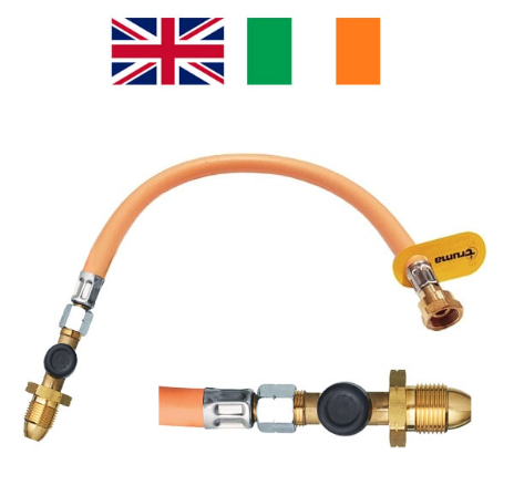

la soluzione migliore è, se hai un regolatore Truma, questa:
Tubo per gas ad alta pressione SecuMotion 450mm con SBS G7 dal costo di 55€
lo puoi acquistare quì :
https://www.reimo.com/it/access...
dimenticavo di dirti che in Irlanda esistono due tipi di bombole che hanno attacchi diversi :
Propano (rosse) e Butano (Blu) questo è per il Propano che è migliore
qui costa anche meno, pagamento con PayPal e due settimane per la consegna
https://www.motorfit.de/standhe...

Però, se ora hai solo la possibilità delle due bombole di ferro, la soluzione migliore, se hai il regolatore giusto, è comperare il tubo indicato da Karbon (io ce l ho, anzi ho tutti i tubi per tutte le nazioni) e quando sei in Irlanda e finisci la prima bombola ne comperi una locale e monti quel tubo, poi la bombola tua la abbandoni in Irlanda tanto se è di ferroo sono pochi euro di cauzione persa.

il tubo di connessione che mi hai indicato. Per 12 anni non ho mai avuto problemi di gas in quanto non appena il duo control mi segnalava una delle due bombole vuote, mi bastava andare ad un distributore di GPL per fare il pieno, risparmiando tra l'altro un bel pó di soldini. All'estero il problema dell'evasione Iva sul gas non esiste in quanto non fanno differenza di prezzo tra il GPL per uso domestico e da trazione. Come dici tu per la trauma a gasolio, anch'io non rinuncerei a questo impianto con le Alugas.  Il termoventilatore é già a bordo.  Speriamo che il tempo sarà clemente.  ​​​​​
Ora mi è chiaro, il problema erano le due bombole scadute.
Il tubo indicato è il tubo normalmente usato in GB e Irlanda per il Propano (per il Butano hanno un attacco differente!) e quindi al primo rivenditore di camper che passerai, lo compri la che li hanno sempre, come da noi hanno i nostri.

Caro Tommaso ti ringrazio per la dritta che mi hai dato. Mi sono attivato subito per il tubo e lo ho trovato da VR camper a Torino che é proprio sul mio itinerario. Per quanto riguarda le Alugas che erano scadute, il mio rivenditore Hymer che mi aveva fatto fare l'impianto mi ha detto di avere fatto una caz..ta ad averle buttate in quanto potevano essere ricollaudate e certificate con pochi euro mentre adesso le dovrò riacquistare. Pazienza.
Adesso che ho trovato il tubo ad alta pressione non vedo l'ora di partire (mercoledì sera nave PALERMO GENOVA). Per quanto riguarda il Frejus ho telefonato e mi hanno detto che i camper pagano la tariffa auto sotto i tre metri.( €. 69). Non fanno nessun tipo di misurazione dell'altezza. Avendo due giorni e mezzo per raggiungere Cherbourg e visto il meteo ballerino credo che opterò per il traforo.
