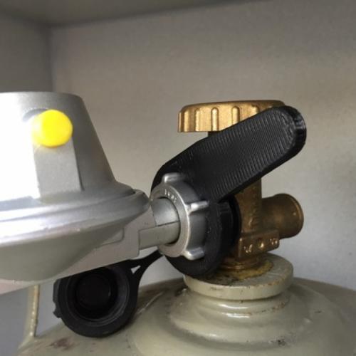

Non ho capito la cosa della ghiera, o forse ho capito:
normalmente i regolatori Tedeschi non hanno l'esagono ma una ghiera con delle alette come si vede per esempio da questa foto:
e si usa una chiave come questa che va lasciata infilata sul raccordo e che si trova comunemente in Germania
Però dalla foto quello di Magenta è esagonale, vuoi dire che non è come nella foto che hanno sul sito? Nel caso non mi sembrerebbe corretto perchè uno deve vedere esattamente cio che sta comperando. Ma per quei pochi euro meglio lasciare perdere.
