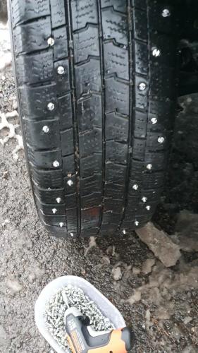

si. Bestgrip. Chiodi avvitabili. Li trovi su internet. Bastano quelli di misura 1200 mi pare.  Se devi ancora comprare le gomme invernali ti consiglio di comprarle chiodabili. Significa che hanno già i fori di invito (io avevo le Good Year Ultra Grip Cargo versione chiodabile). Rende tutta l'operazione molto più semplice. Poi servono un avvitatore e un pomeriggio. Poi quando torni levi i chiodi e hai delle buone invernali

compri i chiodi e li monti su delle gomme invernali che poi puoi continuare ad usare anche quando togli i chiodi.
Hanno molto senso, viaggi come su asfalto pulito, si allungano solo unpò gli spazi di frenata ma la tenuta è perfetta

Non so di dove sei, comunque la Bestgrip ha sede a Gandino ( Bg.)
se non sei troppo lontano ti consiglio di farci un giro magari proprio col camper.
sono molto gentili e danno ottimi consigli.
altra cosa, prendi una gomma vecchia e fai qualche prova: se non hai gli inviti sulle gomme chiodarle non e' semplicissimo

120 chiodi a gomma. Sul mio jumper ho i cerchi da 15.
ognuno fa come vuole ma andare senza chiodi è molto, molto rischioso. Oltretutto devi andare molto piano e gli autotreni ti passano sopra, soprattutto in Svezia. Le gomme invernali, non m+s, invernali, sono obbligatorie in Scandinavia fino a fine marzo.

Esatto...chiodare una gomma normale o da neve, dove non sono già previsti i fori di imbocco, è quantomeno impresa ardua, soprattutto se la gomma ha già fatto qualche chilometro.
Basta insistere un po' troppo, e la copertura si fora, magari dopo un po' di strada, il che è peggio.
Personalmente in Finlandia montavo gomme chiodate all'origine con 100 chiodi, e andando su e giù molto spesso da Tampere a Rovaniemi, erano giusti giusti. Per un camper, seppur furgonato, ne metterei qualcuno in più.

Mi sa che si sta facendo confusione. I chiodi si montano esclusivamente su gomme invernali chiodabili, cioè adatte allo scopo. Sulle invernali normali non si possono usare.
