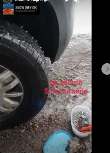

Ho messo i chiodi appena sopra a Stoccolma ed al ritorno li ho tolti prima di prendere il traghetto con la Danimarca. A parte la legge...5000 km con le catene? Diventi matto,  si rompono sicuramente e i camion che vanno a 80 orari non rallentano, ti  ti passano proprio sopralaugh
Io avevo le Good Year Ultragrip Cargo chiodabili. Si può usare qualsiasi gomma ma quelle chiodabili hanno i fori di invito che rendono il lavoro più facile.  120 chiodi a gomma. 200 euro di chiodi, uno svitavvita e 3 ore di lavoro.
E' più faticoso toglierli.

io l'anno scorso li ho messi a Sundsvall. Mi son fermato, unica volte nel viaggio, in un campeggio deserto che ha aperto per me (si telefona e ti danno il codice della sbarra). Ho fatto carico e scarico e poi lì accanto ho ricaricato anche una bombola.
Mezza giornata di sosta tecnica insomma...
Mettere i chiodi non è terribile. Un cacciavite e uno svitavvita. Si da mezzo giro manualmente e dopo averne posizionati una ventina si stringono coll'avvitatore. Le ruote davanti basta girarle . Quelle dietro sono un pò più scomode ma basta alzare il camper  col crick senza smontarle.
Musica a manetta e passa in un attimolaugh

il problema di gomme + cerchi e' anche il peso per questo pensavo alle sole gomme (e poi resta lo sbattone di cambiarle al freddo ...si mi sto impigrendo ;) )
si ho pensato anche a chiodarmele sul posto ma poi mi sono detto : posso chiodarmele con tutta calma , AL CALDO, nel mio "laboratorio" e buttarle nel gavone (o legarle sul tetto .. devo decidere .. ho ovviamente il portapacchi) e poi faccio fare la fatica al gommista .. del resto in italia me lo fanno con 40+40 euro la svezia per quanto sia cara quanto sara' 100 montare e 100 smontare? .. in un viaggio cosi' non incide sul budget (ci saranno 1500 euro solo di gasolio) **
