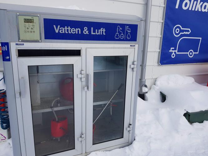

Altra informazione utile. Nelle principali stazioni di servizio svedesi c'è un armadio esterno, col tubo per aria compressa e il rubinetto dell'acqua. L'armadio è riscaldato e quindi operativo anche d'inverno.
Per fare acqua basta raccordarsi al rubinetto oppure usare quella specie di innaffiatoio che si trova nell'armadio.

Quell' armadio riscaldato l'ho trovato nel distributore di fronte alla casa di babbo natale a Rovaniemi, riscaldato anche in agosto.

Confermo, anche in Finlandia l'armadio riscaldato é presente in pressoché tutti i distributori di carburante. Si puó fare acqua anche senza necessariamente rifornirsi di gasolio, ma é buona norma entrare nel "kioski/kassa" e chiedere l'autorizzazione....nessuno mai vi negherá il permesso. E magari date un'occhiata all'onnipresente banco snack, servono ottimi "juustovoileipä"...squisiti panini al formaggio caldo filante...

L armadio riscaldato lo ho visto spesso, ma in Agosto. Vi ho attinto acqua una sola volta, ma non avevo fatto caso che il riscaldamento fosse in funzione.
