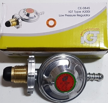

In Canada e USA, si usano le bombole in composito, con attacco UK POL 5/8", lo stesso utilizzato in UK, Irlanda e Svezia.
Le trovi in qualsiasi Walmart. Pressione 37 mB.
