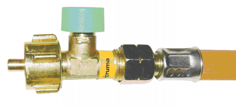

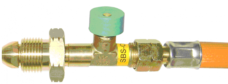

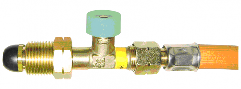

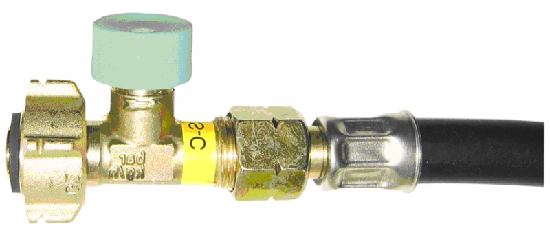

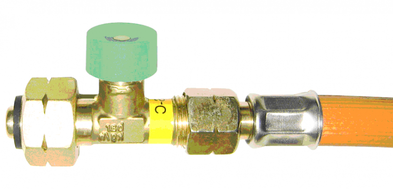

scusate ma i regolatori tedesco o francese come escono? filettati (e come) oppure con portagomma? Si potrebbe prevedere un raccordo tra l'impianto del proprio camper e l'attacco in uscita al regolatore estero senza ogni volta
manomettere l'impianto stesso con tagli del tubo o altro. Insomma un raccordo stabile in bassa pressione, quello che vedo dal link di Tommaso sbaglierò ma la bombola tedesca ha l'attacco maschio sinistro, forse l'italiana non è da 20, ma se non si vuol fare l'adattamento in alta pressione l'unica è mettere un regolatore tedesco e poi adattare.
La bombola Italiana (G.1) ha un filetto W20x 1/14" LH
La bombola Tedesca (G.12) e Francese (G.2) hanno il filetto W 21,8 x 1/14 LH
Ma la Francese ho il filetto piu corto e non ha nessuna guarnizione sulla bombola (quindi serve nel raccordo) mentre la Tedesca ha il filetto piu lungo e una guarnizione fissa a incastro incorporata nella bombola e quindi il raccordo non ha guarnizione (o perlomeno è superflua con i suoi raccordi che hanno un apposito bordo metallico che preme sulla guarnizione).
Da notare che poi l attacco Tedesco G.12 è usato anche nella maggioranza dei paesi Europei, sicuramente tutti quelli dell Est, Rep.Baltiche, poi Austria, Belgio, Danimarca, Olanda, etc...
Italia, Grecia, Marocco hanno il G.1
Finlandia Svezia e Norvegia il G.10
Gran Bretagna e Irlanda il G.7
Francia G.2
e il piu diffuso, Germania etc..., G.12
Quindi per quanto riguarda un sistama in alta pressione servono i rispettivi tubi per ogni nazione o eventualmente interporre tra la bombola e il tubo un nipplo adattatore, ma solitamente la maggior parte di adattatori si montano sulle varie bombole ma la trasformano i Tedesca e quindi volendo servirebbe poi l adattatore da Tedesca a Italia.
Con un sistema a bassa pressione quindi con regolatore montato direttamente sulla bombola, ci sono due soluzioni, o regolatore con portagomma, oppure regolatore come quelli GOK che hanno l uscita filettata con filetto sinistro standard dove si collega il tubo GOK con apposito attacco.
In tal caso si svita un regolatore e se ne avvita un altro, basta un paio di chiavi giuste.
Per esempio sul catalogo REIMO si trovano i regolatori per varie nazioni con uscita sia a portagomma che con codolo filettato.
https://www.reimo.com/it/D-acce...
Spero di non avere commesso errori

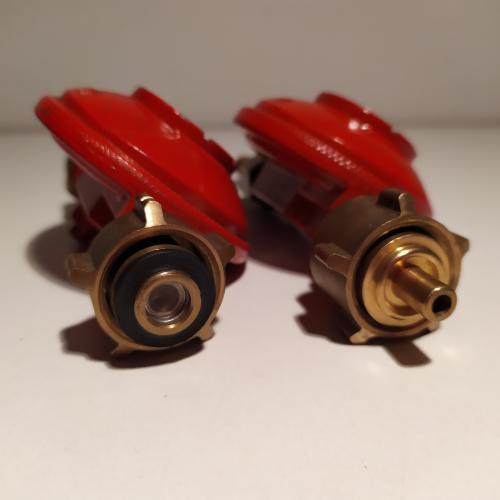

Mi peredonerá l'amico IZ4DJI, ma gli attacchi G2 Francia e G12 Germania, non sono affatto compatibili.
Non risulta possibile montare su una bombola tedesca un regolatore francese, poiché la sua boccola interna, che trattiene al suo posto la guarnizione anulare in gomma, non entra nell'alloggiamento femmina tedesco, non va a battuta, e neppure frapponendo una guarnizione a spessorare, si avrebbe tenuta, trattandosi di diametri diversi e superfici d'appoggio diverse.
Altrettanto, non é possibile montare su una bombola francese un regolatore tedesco, il dado con filetto interno é troppo lungo, e il tubicino sporgente al centro ne impedisce l'alloggiamento a battuta.
Nella foto, il regolatore francese é a sinistra, quello tedesco a destra.
Sono due attacchi differenti, palesemente non compatibili, anche se il diametro e passo del dado filettato (ma non la lunghezza) possono trarre in inganno; frapporre in aggiunta guarnizioni supplementari non originali prive di alloggiamento adeguato, é estremamente rischioso, soprattutto se si tratta di alta pressione.
Ricordo che la pressione in gioco puó arrivare a 8/9 bar, che é davvero molto, e quindi qualsiasi giunzione deve essere a tenuta prfetta ! Ma anche quando si parla di bassa pressione, quindi di 30 millibar contro 9 bar, bisogna fare attenzione: a lungo andare, il gas di fuga puó andare a saturare dei vani e anfratti nascosti del camper, cosa assai pericolosa. Il gas, che sia gpl, propano o butano, non esplode se non in certe particolari condizioni (a differenza dei vapori di gasolio che sono detonanti), ma l'importanza della fiammata, se liberato nell'aria, é impressionante.
Ricordo inoltre che l'uso di "raccordi adattatori" in molti paesi europei é considerato fuorilegge, perció invalidante l'assicurazione; purtroppo, nonostante ció, inspiegabilmente vengono venduti alla luce del sole da tutti,,,,,
Personalmente mi sono dotato, con poca spesa e una volta per tutte, dei regolatori necessari per i paesi che frequento, la sostituzione é davvero un lavoro da poco...
