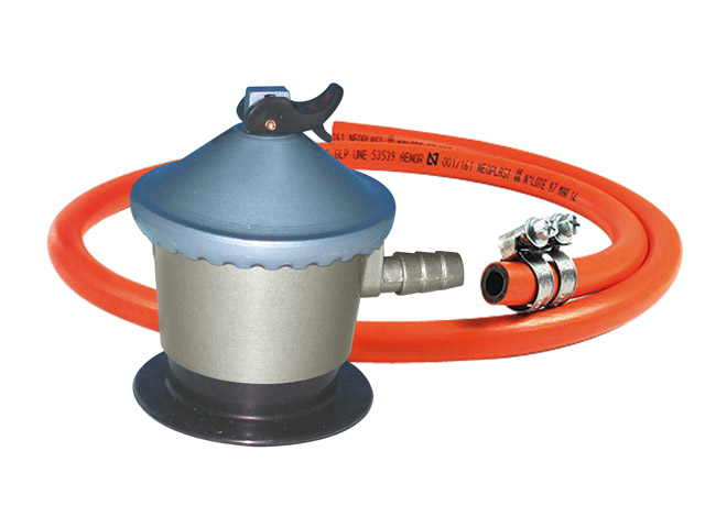

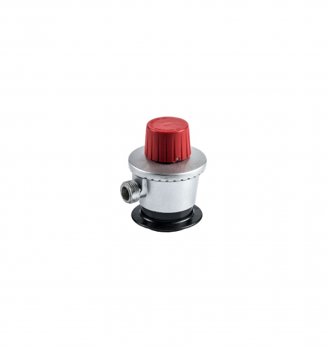

La bombole spaniole hanno un atacco a "baionetta"   o ci metti questoimmagine(5293).png
https://www.zonaferreteria.com/...
Che si chiama salita libre sé hai un impinto a alta pressione .. Sé hai un impinto a bassa pressione comprei
Sono aqustabili in ferreteria , costo su 10/12 Eu .immagine(5292).png

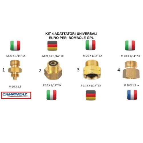

In QUESTO kit ci sono gli adattatori giusti per la maggioranza delel nazioni Europee.
Ho anche il kit precedentemente indicato ma due sono adattatori per le piccole bombolette da campeggio e non per quelle da 10kg e il terzo è per usare le bombole Italiane con regolatore Tedesco e quindi di scarsa utilità.
Per la Spagna che ha bombole con valvola a scatto serve come indicato l adattatore Salida Libre (che non è un riduttore ma è un adattatore a passaggio libero), ma di solito lo si trova con attacco per regolatore Tedesco e quindi in tal caso meglio avere con se un raccordo da Bombola Tedesca a regolatore Italiano , (che però è gia compreso nel primo kit che ho indicato) e così una soluzione la si dovrebbe trovare per riuscire a collegarci il nostro regolatore Italiano.

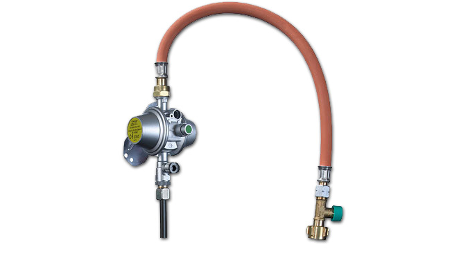

Se il riduttore è a parete l impianto è in alta pressione, cioè tra bombola e riduttore c'è un tubo in alta pressione.
Solo se il riduttore è collegato direttamente sulla bombola si parla di impianto a bassa pressione.
Se devi fare l impianto nuovo cerca di capire cosa ti fa piu comodo, per indirizzare il tecnico e non lasciare scegliere a lui.
Le alternative sono due, o monti un Truma Duocontrol CS e i due tubi a alta pressione sulle due bombole, o monti due normali regolatori uno su ogni bombola e quindi uno splitter manuale a cui arrivano i due tubi dai due regolatori.
Nel primo caso hai il vantaggio della commutazione automatica, ma un costo molto maggiore, nel secondo caso hai la commutazione manuale, un costo basso e se non ti serve la commutazione automatica sarebbe da preferire in quanto impianto piu semplice e tutto a bassa pressione.
