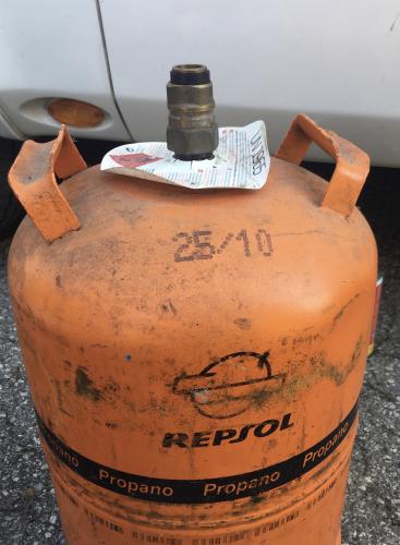

Tanto per chiarire ecco la situazione bombole spagnole con qualche foto:
Ecco la bombola come te la da il venditore

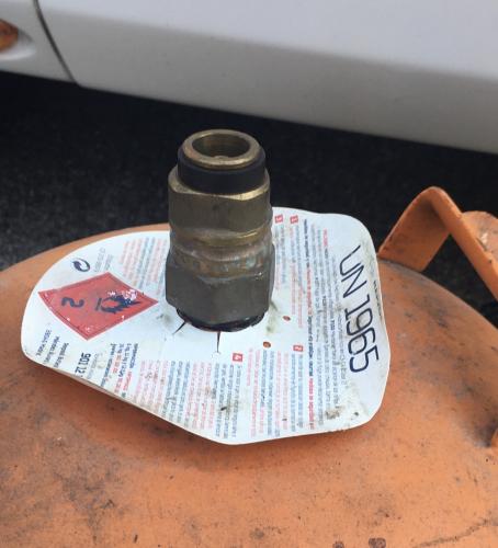

particolare

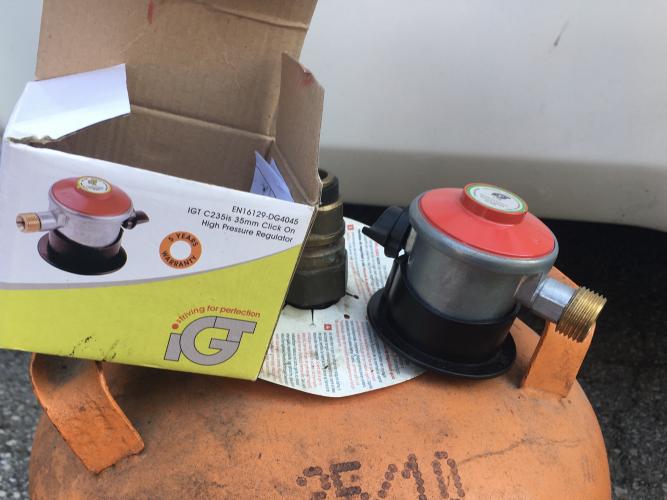

Ecco quello che ti serve per poterla utilizzare

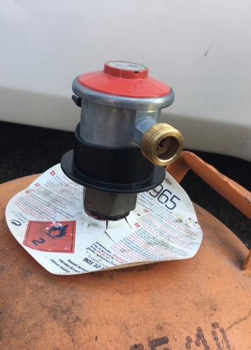

bombola con l’accessorio attaccato (non è un regolatore di pressione, che ovviamente tu avrai già)

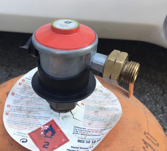

il filetto però non è giusto quindi devi avere un adattatore, eccolo

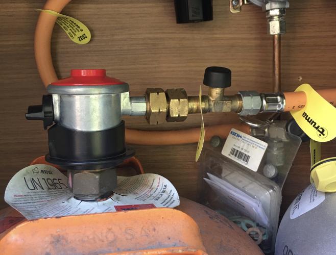

infine attacchi il tutto sul tuo tubo (alta pressione Truma)
se ti servono ulteriori chiarimenti scrivimi pure (e se vuoi ti cedo bombola e attacchi).
