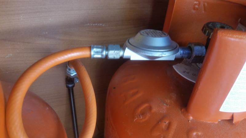

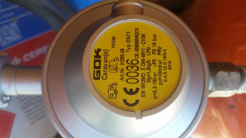

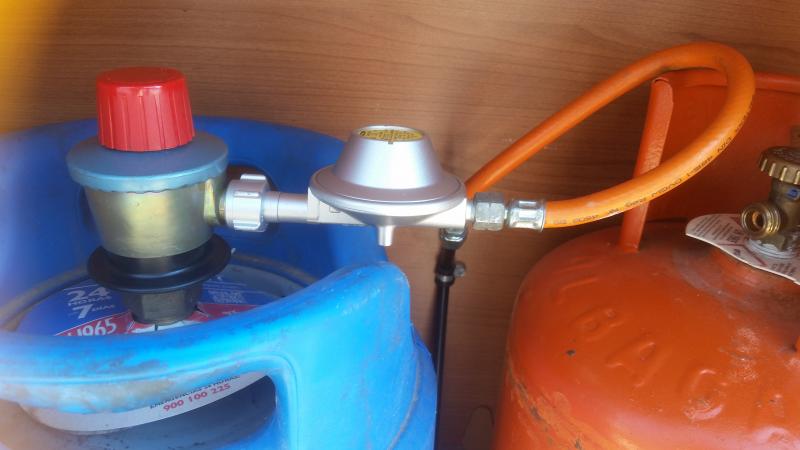

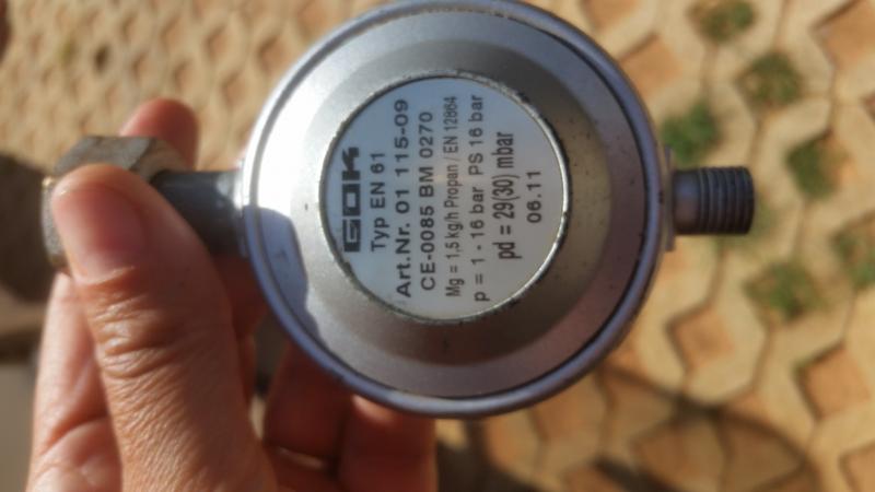

In pratica ho smontato il mio regolatore GOK TYP EN 61 con filettatura italiana;ne ho acquistato uno con filettatura spagnola , l ho collegato al mio tubo arancione preesistente e successivamente avvitato  al regolatore spagnolo a salita libera ,Ke va sulla bombola spagnola.

Inserito il 30/09/2018 alle: 15:16:08
TESEO Fuori dal labirinto

Inserito il 30/09/2018 alle: 15:17:57
Il nuovo

Inserito il 30/09/2018 alle: 15:19:12
Il collegamento prima e dopo

15/04/2014 115
Inserito il 30/09/2018 alle: 15:19:49
