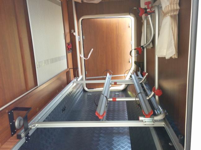

Inserito il 30/11/2016 alle: 12:02:19
Per quanto mi riguarda ho preparato un telaio sulla quale ho fissato un portabici dellaFiamma, dove in seguito ho fissato altre due canale prelevate da uno vecchio, con un totale di quattro bici. Ciò mi ha permesso di poter sfruttare anche il sotto dove ho posizionato ruota di scorta, seconda cassetta wc etc..... Sicuramente un po'di tempo l' ho impiegato ma mi sono anche divertito, in più cosa importante per me, non aver fatto neanche un foro, usando le strutture esistenti. Un saluto a tutti e buoni km.

Inserito il 30/11/2016 alle: 14:08:35
In risposta al messaggio di ljppj del 30/11/2016 alle 12:02:19
sfruttare anche il sotto dove ho posizionato ruota di scorta, seconda cassetta wc etc..... Sicuramente un po'di tempo l' ho impiegato ma mi sono anche divertito, in più cosa importante per me, non aver fatto neanche un foro, usando le strutture esistenti. Un saluto a tutti e buoni km. Ljppj
Soluzione interessante yes ne terrò conto quando mi arriverà il SUN wink
Grazie, ciao Cesare

Inserito il 01/12/2016 alle: 20:57:40
Sono pienamente d'accordo con il fatto che sono soltanto biciclette, ma due ragioni su tutte mi hanno indicato per una scelta del genere, cercare di non forare la parete posteriore con conseguente peso su di essa, ( è un mio parere ), secondo motivo che spesso mi porto dietro anche la mia specialissima da strada, per cui doverla ammucchiare con le altre mi da fastidio. Se fossero state solo le tre probabilmente il discorso poteva trovarmi d'accordo. Un saluto a tutti

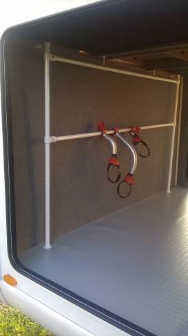

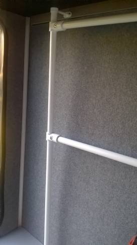

Inserito il 02/12/2016 alle: 07:54:05
Ciao, questa la mia soluzione fai da te : nessun foro nè sulla parete, nè sul fondo (ho utilizzato i fori esistenti dei ganci),
nessun ingombro, poca spesa per i tubi e giunzioni wink

Inserito il 09/12/2016 alle: 01:21:26
Io uso dei reggiruota anteriore simile a quello fotografato da Bliessou, costa 5 euro al pezzo e sono incastrabili (Ikea o simili.)
il tubo e' poi fissato al pavimento,usando nastro biadesivo.  La ruota della bici e' come agganciata e rimane fissa e poi lego il tutto con elastici a desta e a sinistra. Non si muovono mai..

Inserito il 28/01/2017 alle: 12:58:58
In risposta al messaggio di f l y del 02/12/2016 alle 07:54:05
Ciao, questa la mia soluzione fai da te : nessun foro nè sulla parete, nè sul fondo (ho utilizzato i fori esistenti dei ganci), nessun ingombro, poca spesa per i tubi e giunzioni    ...You can Fly
ciao, vorrei installare i reggibici come hai fatto tu, gentilmente potresti indicarmi che tubi e giunzioni cercare nei Brico? (metallici,plastica, per che uso sono venduti...)
Grazie anticipatamente

Inserito il 04/02/2017 alle: 16:57:28
In risposta al messaggio di vompu del 28/01/2017 alle 12:58:58
ciao, vorrei installare i reggibici come hai fatto tu, gentilmente potresti indicarmi che tubi e giunzioni cercare nei Brico? (metallici,plastica, per che uso sono venduti...) Grazie anticipatamente
x vompu : si, i tubi e relativi giunti li trovi in qualsiasi negozio fai da te (io li ho presi da O.I ma li ho visti anche da altre parti.
Se non ricordo male ci sono di tre colorazioni ( bianchi, cromati e un altro che non ricordo) e idem x i giunti di vario tipo .

Inserito il 05/02/2017 alle: 11:47:22
Ah, sono metallici ...wink
