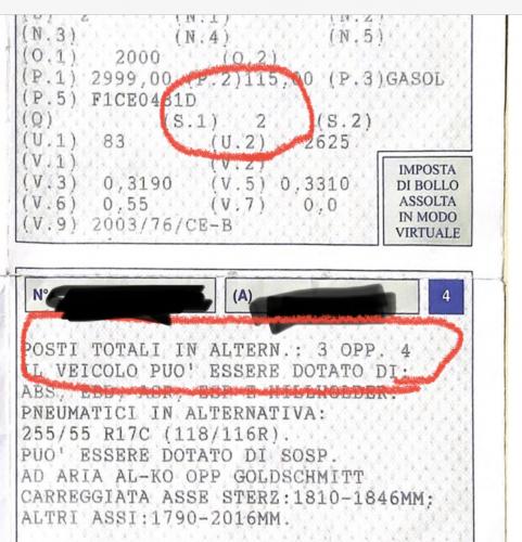

Ho chiesto proprio perché non lo voglio fare.
Ho un dubbio che per.ora nessuna è riuscito a fugare definitivamente su un mezzo che sarei in procinto di acquistare.
Sul libretto il campo S.1 riporta il valore 2
Quindi sarebbero solamente due posti omologati
Però poi nella descrizione a pagina 4 del libretto è riportata la dicitura "posti totali in alterne: 3 opp. 4".
Quindi non si capisce se sia immatricolato a 2 o a 4 posti viaggio ed io lo dovrei usare a 4.
Dal momento che pare sia impossibile avere una risposta scritta CERTA dalla motorizzazione e che anche le forze dell'ordine hanno pareri discordanti, volevo capire a cosa si sarebbe andati incontro.
Anche perché in caso di fermo all'estero, non è così facile spiegare al poliziotto di turno che la descrizione riporta 4 ma il campo S.1 riporta 2

Inserito il 23/05/2023 alle: 15:14:56
Qui estratto del libretto con altri dati oscurati
Riccardo

Questa non è una questione morale, ma interpretativa. Sai, onestamente non ti so dire. Ma il costruttore ti ha dato delucidazioni ? Certo, in un caso così dubbio anche la sanzione diventa una roba da tribunale.

In caso di problemi seri (penale), nel migliore dei casi ti ritroveresti a tirare una monetina, visto che manco la motorizzazione si prende la briga di esprimersi.
Nella normalità rischieresti sempre di dover fare scendere qualcuno, fine vacanza.
Pertanto semplificando, o da due posti è esattamente quel che si cerca e serve oppure lascerei perdere anche fosse il mezzo della vita.

la motorizzazione da cui è uscito il libretto dice "a parole" chè è tutto OK e che è da quattro.
Sto cercando di parlare con altre motorizzazioni, ma è come una delle 12 fatiche di Asterix.
mi basterebbe avere qualcosa in forma scritta

e confrontare il tuo libretto con quello di un altro proprietario ?

certo divrebbero sapere viene immatricolato in germania  Mentre il tio  è passato attraverso una traduzione dalla scheda tedesca alla Carta di circolazione italiana .
E s sul temlo ldi castronerie sene è viste tantissime in questi casi di veicoli importati Non essendo iil loro libretto neanche lontamente simile al nostro

Credo che salito abbia centrato la questione.
Verosimilmente il camper fu allestito su un furgone immatricolabile oltre 35 quintali, una volta importato in Italia è stato immatricolato al peso inferiore, con la conseguente perdita di posti a sedere omologati.

non è un furgone reimmatricolato.
è un Hymer B578
unica operazione degna di nota, declassato a 3500kg, ma anche il libretto a 3850kg era così
la discussione che citi l'avevo già letta, ma non è il mio caso.

scheda di camper
Sitzgruppe: L- Sitzgruppe mit drehbaren Fahrer u. Beifahrersitz
- Polster: Stoff
- L./B./H./: 6995 mm. / 2350mm. / 2950mm.
Leergewicht: 3240kg
Zul. ges. Gew. 4000kg
- Schlafplätze : 4
- Eingetragene Sitzplätze: 4
- Sitzgurt: 4
- Allwetterbereifung
altro Ncb rdso over 3500
Integriertes Hymer Wohnmobil B578 auf Alko Chassi bis 4,5 t ,Fiat Ducato,KW 96, GFK Dach,
Längsbetten sowie Hubbett vorne,viele Extras
Truma Umluft und Dachklimaanlage
•Klimaautomatik
•Airbag
•Servo
•Auflastung auf 4.8t
•Wegfahrsperre
•Luftfederung HA
tre yrovati e tutti omologati over 3500
quindi se declassato come peso vedi un po tu
dopo questo chiudo e' in italia
https://www.maglicaravan.it/vei...
