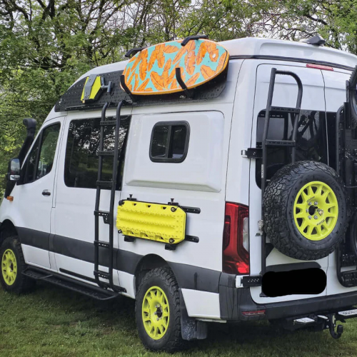

Be ma allora a questo cosa fanno?
Non ha un lato senza roba appesa, frontale compreso.
Mi aspetto che se lo fermano, lo fucilano e lo sotterrano li sul posto.
Non sono informato, magari è tutto in regola, ma a me sembra strano che possa circolare cosi.

Be ma allora a questo cosa fanno? Non ha un lato senza roba appesa, frontale compreso. Mi aspetto che se lo fermano, lo fucilano e lo sotterrano li sul posto. Non sono informato, magari è tutto in regola, ma a me sembra strano che possa circolare cosi.
faranno quello che è previsto dalla legge
bisogna vedere quello che il cds permette
oltretutto credo che sia anche un veicolo non immatricolato in italia, che segue regole diverse
poi, non mi sembra che all'autore abbiano eseguito alla lettera il cds, anzi, lo hanno anche graziato, quindi non capisco tutta sta polemica
ho visto più di uno mi ha colpito a scaletta laterale fa terra atetto tutta la fiancata erano tutti Mercedes 4x4 con targa germanica

Be ma allora a questo cosa fanno? faranno quello che è previsto dalla legge  bisogna vedere quello che il cds permette oltretutto credo che sia anche un veicolo non immatricolato in italia, che segue regole diverse poi, non mi sembra che all'autore abbiano eseguito alla lettera il cds, anzi, lo hanno anche graziato, quindi non capisco tutta sta polemica
Non faccio nessuna polemica, il cds è chiaro, ma se è cosi chiaro dovrebbe essere facile sanzionare chi non lo rispetta.
Abito nel comune italiano con il mercato di strada più grande d'Italia, Rho, almeno il 50% di chi ha le bancarelle in questo mercato utilizza mezzi  che fanno rabbrividire....conciati in quel modo non ci sono dubbi che non possono circolare, lo capisce anche uno come me.
Sono veramente un pericolo per la circolazione.
Durante il mercato il centro cittadino è semi bloccato e i vigili li trovi ovunque, non ho mai visto un vigile sanzionare uno di questi mezzi.
Mezzi che secondo me dovrebbero essere bloccati e non sanzionati, visto le condizione delle luci e di ammennicoli appesi in qualche modo ovunque.

Con riferimento al veicolo postato da banoyo, chiedo ai più informati quanto segue:
  • Il codice della strada, in Italia, vale solo per i veicoli con targa italiana?
  • Se i materiali appesi alla fiancata del veicolo in foto, scaletta compresa, non sporgono più dei 30 cm. per lato (fatto salvo il limite massimo di ingombro laterale), rientrano nei casi tollerati dal c.d.s?
  • Se al secondo quesito la risposta è affermativa, il parcheggio con scaletta di accesso al camper, qualora questa non sporge più del lecito, è sanzionabile?
Ringrazio chi vorrà avventurarsi in una risposta.

Con riferimento al veicolo postato da banoyo, chiedo ai più informati quanto segue: Il codice della strada, in Italia, vale solo per i veicoli con targa italiana? Se i materiali appesi alla fiancata del veicolo in foto,
scaletta compresa, non sporgono più dei 30 cm. per lato (fatto salvo il limite massimo di ingombro laterale), rientrano nei casi tollerati dal c.d.s? Se al secondo quesito la risposta è affermativa, il parcheggio con scaletta di accesso al camper, qualora questa non sporge più del lecito, è sanzionabile?Ringrazio chi vorrà avventurarsi in una risposta.
  • il codice della strada vale per tutti i veicoli che transitano in italia, con alcune eccezioni per particolari deroghe, si chiama riconoscimento reciproco
  • sinceramente non so se rientrano in tale deroga come carico, che comunque non è 30 cm di ingombro massimo, ma massimo 30 cm dalle luci di posizione ed entro 2,55 totali
  • è ovvio che se la scaletta rientra nei limiti di legge (art 164 cds9 no può essere sanzionato

Riferimento risposta di impiegato del volante:
 se è così, il van con appeso un po' di tutto dovrebe essere a posto. Unica anomalia, la mancanza del cartello per carichi sporgenti sulla ruota di scorta,  che sporge rispetto al paraurti posteriore; però, anche su questo aspetto, se la lunghezza del mezzo è determinata dalla presenza del predellino posteriore, è tutto in regola
... ma forse stiamo andando fuori tema

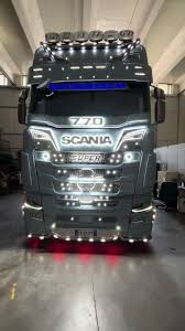

questi per esempio che vediamo ogni giorno in autostrada cosa hanno ?  fari o punti luci ?image(8298).png
Non voglio fare il professore quindi pensa :
secondo te che differenza c'è tra un faro e un punto luce ?
Tutti quelli che fanno viaggi sono come in foto
Secondo te la polizia è fanullona/incompetente/corrota ?
al posto del camion mettici la foto del muso di un auto di oggi ovviamente muso piu piccolo meno luci
I camion le hanno da sempre, le auto da qualche anno.
Perché i burocrati si preocupano di dire due fari ?
Perché agli albori dei veicoli ne avevano solo uno .
