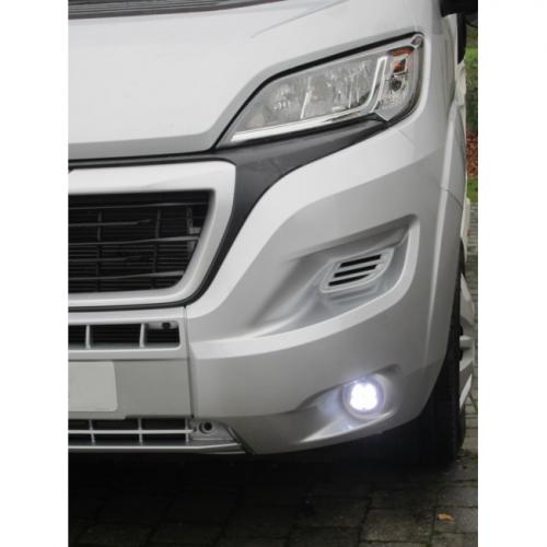

Fiat mi ha detto che sono da cambiare gli angoli del paraurti () e poi fare il cablaggio...spesa enorme! Sono andato da un elettrauto amico e mi ha detto che installarli è un macello...possibile? Se qualcuno lo ha fatto e sa' indicarmi cosa e come gliene sarei molto grato :)...vorrei abbellire il muso del mio Ducato ;) denghiu :-) ps. anche la sostituzione dei fari non è possibile...io credevo che bastava cambiare e rimettere gli spinotti, la centralina darebbe avaria perenne  Burstner City Car 600 130cv......

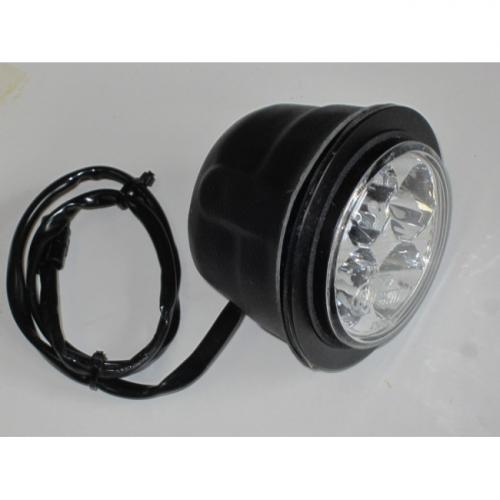

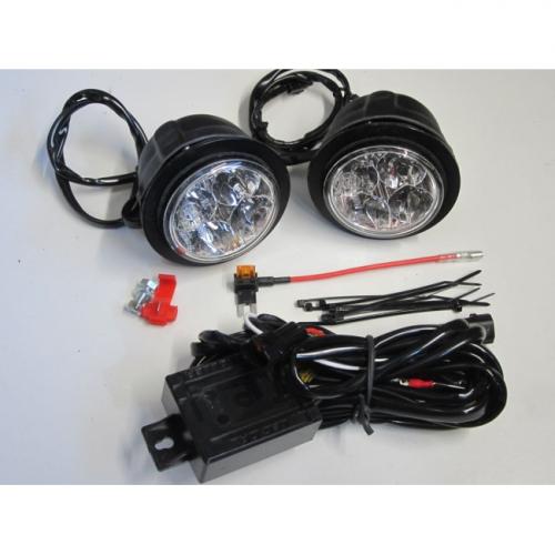

Montare gli antinebbia originali potrebbe essere che in effetti abbiano bisogn di un particolare alloggiamento el paraurti, ma esistono anche KIT da montare nei mezzi non predisposti, come per esempio QUESTO .
Ci sono anche ISTRUZIONI dettagliate, e si vede chiaramente che si montano sul paraurti normale.
Queste sono luci diurne, e hanno un collegamento specifico, ma si possono anche mettere dei diffusori antinebbia a LED a angolo ampio, comodissimi anche in manovra e nei tornanri, mentre proiettori di profoondità a fascio stretto, secondo me non hanno nessuna utilità.

Montare gli antinebbia originali potrebbe essere che in effetti abbiano bisogn di un particolare alloggiamento el paraurti, ma esistono anche KIT da montare nei mezzi non predisposti, come per esempio QUESTO. Ci sono
anche ISTRUZIONI dettagliate, e si vede chiaramente che si montano sul paraurti normale. Queste sono luci diurne, e hanno un collegamento specifico, ma si possono anche mettere dei diffusori antinebbia a LED a angolo ampio, comodissimi anche in manovra e nei tornanri, mentre proiettori di profoondità a fascio stretto, secondo me non hanno nessuna utilità.
Ciao, ti ringrazio del post e del link. Avevo visto in passato quella immagine ma non riuscivo a trovare da dove venisse. A quanto sembra il paraurti è lo stesso, stamperò le foto con le istruzioni e vedo il mio elettrauto cosa ne pensa....se no' cambio elettrauto :-).
Spero trovare qualcuno che l'abbia già montato magari per saperne l'affidabilità dei componenti.

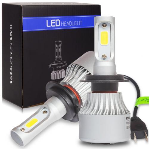

Se sostituisci le lampade alogene con lampade led, non avrai più bisogno dei fendinebbia, fanno una luce
impressionante e non devi fare nessuna modifica, ci sono anche canbus per non avere errori alla centralina sui mezzi nuovi.

Se sostituisci le lampade alogene con lampade led, non avrai più bisogno dei fendinebbia, fanno una luce impressionante e non devi fare nessuna modifica, ci sono anche canbus per non avere errori alla centralina sui mezzi nuovi.
peccato che per il CdS non puoi montare lampade a led su fari omologati per lampada ad incandescenza.
Motivazione più che ovvia, avendo tali lampade angoli non compatibili con tali parabole, innescando pesanti fenomeni d'abbagliamento nei veicoli che incroci.

In risposta al messaggio di sheitan56 del 25/12/2017 alle 12:26:42
Tra tutte le cose che sono vietate, confermo che sul Fiat x290 le lampade alogene non fanno per niente luce! Mentre le lampade a Led aiutano molto! Ma vanno regolate con un centrafari per non abbagliare nessuno.

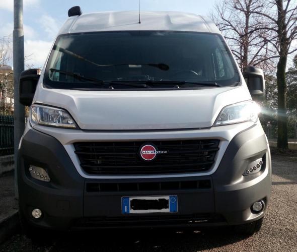

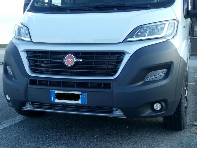

Inserito il 13/02/2018 alle: 17:49:49
Grazie dei consigli, finalmente i faretti sono arrivati e li ho anche montati (non c'è ancora il collegamento elettrico) :-). Non so ancora se montare i faretti tondi con un pulsantino apparte o metterli, come le istruzioni prevedono, con il retronebbia. Appena l'elettrauto è libero vedro'. Il problema è che trovare un pulsante da mettere di fianco sulla SX insieme a quelli della regolazione fari non è semplice e non vorrei mettere un pulsante che stona.laugh
ps. con l'occasione ho fatto verniciare il profilo in basso della mascherina wink
prevedono, con il retronebbia. Appena l'elettrauto è libero vedro'. Il problema è che trovare un pulsante da mettere di fianco sulla SX insieme a quelli della regolazione fari non è semplice e non vorrei mettere un pulsante che stona. ps. con l'occasione ho fatto verniciare il profilo in basso della mascherina
Secondo me, se parli dei faretti tondi fendinebbia, assolutamente con propro pulsante. Se fai strade di montagna dove non incroci nessuno, è comodissimo usarli perchè con il fascio largo vedi dietro la curva invece di entrare nei tornanti alla cieca. Da me nel camper si accendono da soli nelle curve strette in montagna, ma nell auto li accendo io.
In tali asi casomai hai uno dietro e quindi il retronebbia va rigorosamente spento in ogni caso se qualcuno segue.
Che io sappia i fendinebbia dovrebbero accendersi solo con luci di posizione o anabbaglianti accesi e quindi il rele va alimentato da quelli.
Invece se parliamo delle luci diurne, devono accendersi da sole, senza interruttore, avviando il motore (si puo comandare dal D+ tramite rele) ma devono spegnersi accendendo le luci di posizione , anabbaglianti o abbaglianti. Solo così sono a regola...se ricordo bene.
Il fatto è che anche l'ultimo dei agenti, se ti vede arrivare con i fari e le luci DLR accese assieme, ti ferma di sicuro e sono guai. Idem se viaggi con antinebbia ma altri fari spenti....ritiro della carta di circolazione e revisionein MTC dopo avere ripristinato il mezzo.
