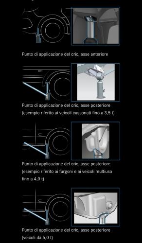

Ho visto il video (bei posti wink) e ho dato uno sguardo al manuale Mercedes per individuare con precisione i punti di sollevamento.
Il mio è un telaio 419 e pertanto per l’asse posteriore dovrei far riferimento alla terza immagine.

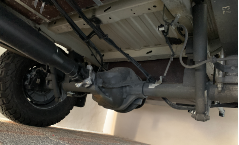

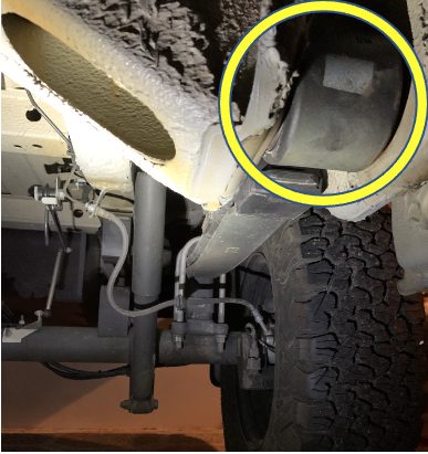

Ho scattato un paio di foto relative all’asse anteriore e posteriore

Dalle immagini dell"Uso"  credo capire che intendono alzare la ruota dalla carrozzeria. Se è così non è furbo. Meglio i ponti. La ruota si alza subito senza l'estensione della sospensione.
La prima foto non riesco a centrarla.. Riprova.
La seconda siii. Li metti il crick sul braccio(tubo) del ponte dove vuoi. Sarebbe meglio sotto l'attacco della balestra.
Se vuoi le 2 ruote alte in simultanea metti il crick centrale sotto la carcassa del differenziale sempre che non ci sia una coppa in alluminio. Ma non credo che Mercedes si abbassi a questo. Attenzione: il differenziale deve avere i tubi di pari estensione altrimenti il martinetto non è sicuro e il mezzo può cadere.
Cmq Bello il crick!! Dotazione standard? Vedo che il punto di sollevamento è incurvato per abbracciare Il braccio/tubo differenziale-

Si, anche secondo me le immagini della guida d'uso fanno riferimento al sollevamento applicando il cric su punti specifici del telaio.

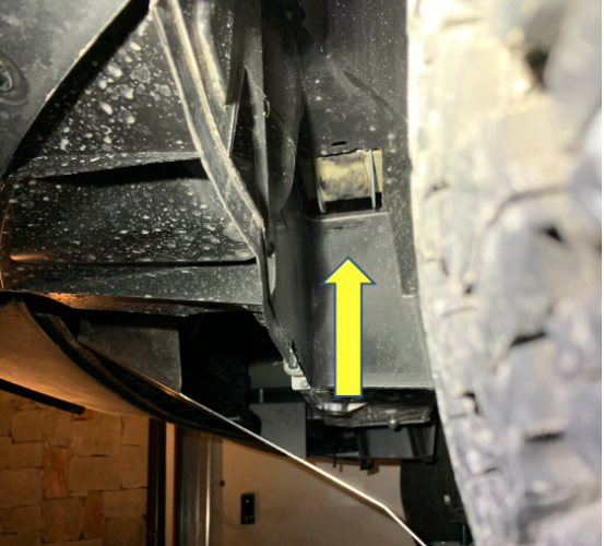

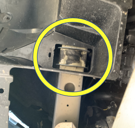

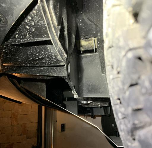

Per quanto riguarda la prima immagine (zona anteriore) ho scattato una foto anche dal basso per osservare meglio il punto da loro consigliato (posizionato nel passaruota)
Questa è la foto dello stesso punto di appoggio ma scattata lateralmente (la freccia indica sempre il punto di appoggio suggerito da Mercedes)

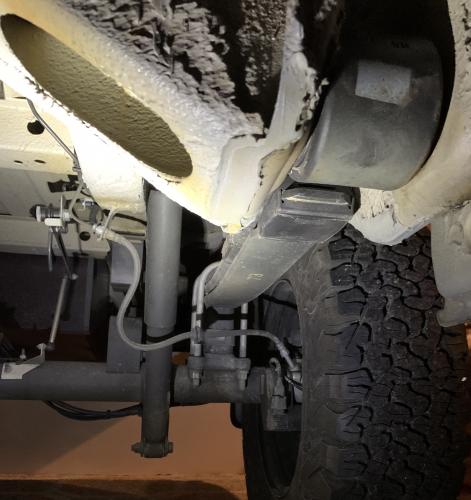

Per quanto riguarda la zona posteriore credo che loro suggeriscano proprio la zona a cui fai riferimento tu ossia l'attacco della balestra

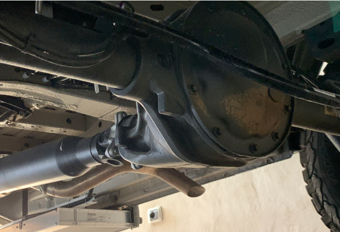

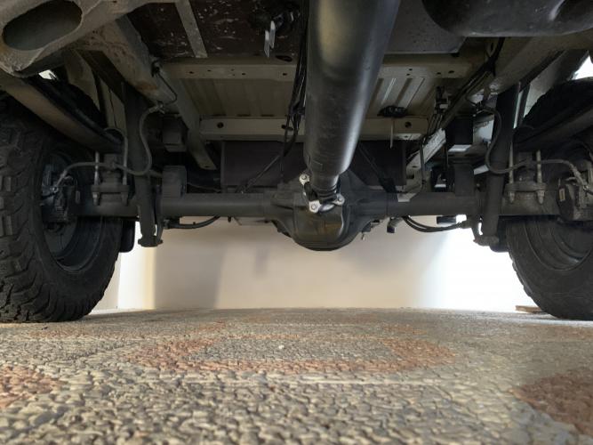

Per quanto riguarda il differenziale non ho misurato ma a occhio nudo mi sembra in posizione centrale
Di seguito qualche immagine del differenziale (non credo che la coppa sia in alluminio ma riguardo questo aspetto posso approfondire)

Seguendo l'ordine foto direi che:
Prima e seconda- vedo i cavallotti che fasciano il braccio del differenziale ant. Se così è perfetto.
La terza-  L'attacco della balestra ti costringe ad arrivare all'estensione della sospensione. Sicuramente più comodo alloggiare il crick. Ma decisamente più laborioso e anche meno stabile visto la probabile estensione del martinetto gioca comunque su una precarietà. Non furbo! Meglio come già detto.
Le foto del differenziale post- é come il mio Acciaio molto spesso! Li alzi le ruote post in contemporanea. Occhio che la stabilità diminuisce di moltissimo avendo solo 3 punti appoggiati al terreno.
Il punto debole è la coppa di chiusura (dove passa lo stabilizzatore)... Ma far danni li significa una retro veloce contro un masso.
