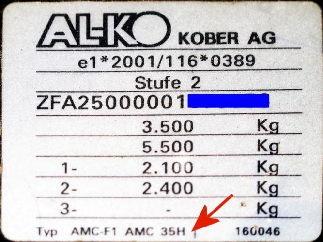

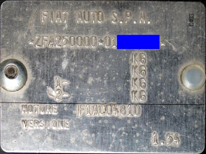

Se il tuo fosse un Light con ruote da 16" lo vedresti dalle ruote stesse, o meglio dai cerchi.  Il Light puo avere ruote da 15 o da 16" ma entrambe con la foratura dei bulloni come quelel da 15" , mentre l Heavy usa ruote da 16" ma con una foratura differente e piu grande.
Lo spiega bene QUI l amico nanonet che è sempre preciso e super informato.
Con quel controllo dovresti dirimere la questione, ma sicuramente se vai in Fiat con il numero di telaio ti sanno dire la versione esatta, ricordo che c'era anche un sito dove inserendo il VIN esce tutte le caratteristiche, ma non ricordo quale fosse.

Dalla targhetta chiara della Fiat vedi bene che telaio hai, controlla, oppure fai una foto che ti aiutiamo a leggere.

Dalla targhetta chiara della Fiat vedi bene che telaio hai, controlla, oppure fai una foto che ti aiutiamo a leggere. Se hanno ‘sbagliato’ ed hai il contratto, vai da loro e glielo fai presente…
Anche avessero sbagliato (piu o meno volutamente), poi cosa si fa una volta fatto presente?
Nella migliore delle ipotesi proporrebbero l acquisto di un camper nuovo (attendendo casomai un anno o un pronta consegna) offrendo una buona valutazione dell usato, ma ovviamente decurtando per quanto è stato usato e non certo alla pari.
Ma solo nella migliore delle ipotesi e casomai dopo avere speso di avvocati e di compresse per la gastrite.
Sono sempre situazioni spinose dove è difficile uscirne senza "ammaccature".
