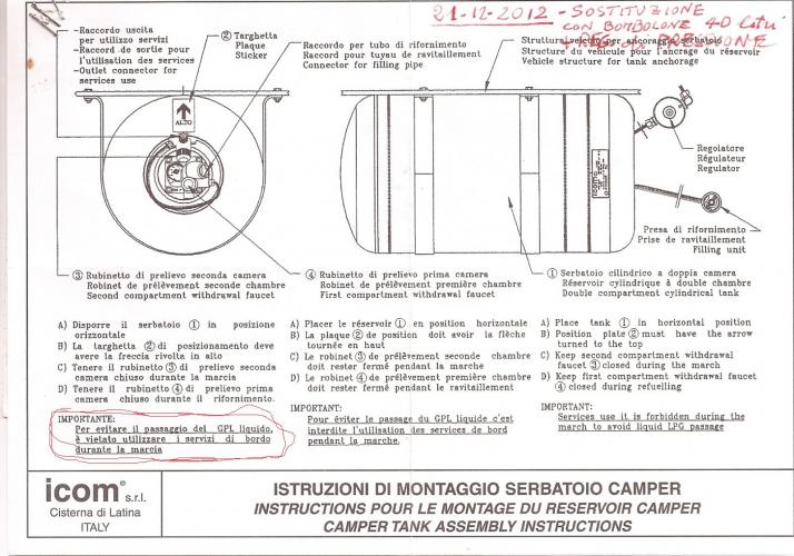

quì  uno schema di montaggio  del costruttore  per l'installazione di un serbatoio gpl a doppia camera ,guardate in fondo sulla sx che prescrive il costruttore  ,divieto di utilizzo in marcia.
c'e' poco da aggiungere , come ho sempre sostenuto CARTA CANTA  tutto il resto sono chiacchere e distintivo !
non serve aggiungere altroyes

Hai scritto:
... la bibbia  e la certificazione 67R-01 che la gaslow ha sia per il recipiente che la multivalvola sulla testa con omologazione della MTC di pescara , il fatto della doppia camera su serbatoio orizzontale segue il mio ragionamento ...
... come ho sempre sostenuto CARTA CANTA  tutto il resto sono chiacchere e distintivo !
In parole povere, secondo te, questa bombola può essere oggetto di trascrizione sul libretto sic et simpliciter, ovvero senza dichiarazione dell'allestitore o relazione tecnica di Perito Meccanico e senza dichiarazione di installazione secondo le norme.
Il problema principe, per le mie misere conoscenze, è che l'addetto al rifornimento di GPL per i camper dovrebbe accertarsi della annotazione sul libretto. Questo il punto fondamentale. Ora, per avere questa trascrizione occorrono due documenti: la dichiarazione dell'Allestitore o, in sua mancanza, una relazione tecnica da parte di un Perito Meccanico, e la dichiarazione di installazione secondo le norme previste rilasciata dalla ditta installatrice. La ditta installatrice come si comporta di fronte a queste bombole? Che sia stata riconosciuta dalla Motorizzazione di Pescara potrebbe non essere sufficiente.

Inserito il 03/03/2019 alle: 11:07:25
In risposta al messaggio di Giovanni del 03/03/2019 alle 10:54:58
Hai scritto: ... la bibbia  e la certificazione 67R-01 che la gaslow ha sia per il recipiente che la multivalvola sulla testa con omologazione della MTC di pescara , il fatto della doppia camera su serbatoio orizzontale
segue il mio ragionamento ... ... come ho sempre sostenuto CARTA CANTA  tutto il resto sono chiacchere e distintivo ! In parole povere, secondo te, questa bombola può essere oggetto di trascrizione sul libretto sic et simpliciter, ovvero senza dichiarazione dell'allestitore o relazione tecnica di Perito Meccanico e senza dichiarazione di installazione secondo le norme. Il problema principe, per le mie misere conoscenze, è che l'addetto al rifornimento di GPL per i camper dovrebbe accertarsi della annotazione sul libretto. Questo il punto fondamentale. Ora, per avere questa trascrizione occorrono due documenti: la dichiarazione dell'Allestitore o, in sua mancanza, una relazione tecnica da parte di un Perito Meccanico, e la dichiarazione di installazione secondo le norme previste rilasciata dalla ditta installatrice. La ditta installatrice come si comporta di fronte a queste bombole? Che sia stata riconosciuta dalla Motorizzazione di Pescara potrebbe non essere sufficiente. Giovanni
si continua  a non capire...(ho forse non c'e' più sordo di chi non vuole sentire ) laugh, forse non si ha  visionato  nello specifico  le certificazioni che ho postato sulla gaslow  in tutto 5 pagine di cui 3 sulla omologazione della MTC di pescare che ne certifica la 67 R 01  poi altre due pagine dove il  costruttore dichiara la conformità  firmato da un  tecnico ingegnere dell'azienda  ,quindi portando tutta questa documentazione a un qualsiasi impiantista  auto  gpl che  sappia  fare il proprio lavoro e mostrandogli il nuovo DM DEL 20 APRILE 2018 che richiede la trascrizione sul libretto ,lo stesso una volta acquisto il tutto  provvederà  alla messa in posa della gaslow  seguita da sua relazione necessaria di installazione con successiva revisione in MTC e trascrizione sul libretto della gaslow come un qualsiasi serbatoio gpl 67 R 01
una volta trascritta la gasllow o qualsiasi altro serbatoio gpl  sul libretto, al distributore se fa storie si mostra la trascrizione sul libretto della MTC  dell'impaento gpl e se ancora non vuole rifornire si chiama il 117 e si denuncia il distributore per non aver eseguito il rifornimento !
a sto giro il distributore non ha più scuse per opporsi al rifornimento
per me non rimane altro da aggiungere , poi se si vuole continuare a postare normative ,liberi di farlo  ,ma come ho ribadito CARTA CANTA  e ne ho ampiamente spiegato passo per passo la mia conclusione.
