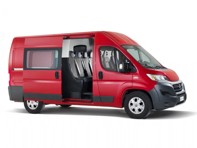

Inserito il 12/08/2019 alle: 10:58:55
scusate esiste ancora la dizione ""finestrato """?
morodirho
morodirho
Inserito il 12/08/2019 alle: 12:49:43
In risposta al messaggio di salito del 12/08/2019 alle 10:58:55
scusate esiste ancora la dizione finestrato ?
non so se esiste la versione ''finestrato'', esiste pero' la versione ''combi'' Probabilmente una versione combinata tra furgone e finestrato ( penso )
21/03/2009 29539
Inserito il 12/08/2019 alle: 18:08:24
https://www.stefanelli-spa.it/v...
FIAT Ducato
Ducato Furgone Finestrato
finestrato se ci sono le file di sedili
