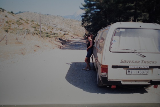

Moro, mi spiace ma proprio in questo campo la normativa è cambiata molto. Da quando tu usavi il Bedford, è passato un pelo di acqua sotto i fiumi,e  sopratutto in questo campo il mondo si è molto irrigidito. E debbo dire sopratutto l'approccio in caso di sinistro, siamo in un universo differente, e spesso ci si salva perché le assicurazioni preferiscono pagare che arrivare a grandi diatribe. Me se ci scappa il ferito, io starei più attento.

Inserito il 19/11/2019 alle: 09:30:31
In risposta al messaggio di dani1967 del 18/11/2019 alle 15:07:39
Francamente, io quando ci sono diatribe legali cerco le sentenze Moro, mi spiace ma proprio in questo campo la normativa è cambiata molto. Da quando tu usavi il Bedford, è passato un pelo di acqua sotto i fiumi,e  sopratutto
in questo campo il mondo si è molto irrigidito. E debbo dire sopratutto l'approccio in caso di sinistro, siamo in un universo differente, e spesso ci si salva perché le assicurazioni preferiscono pagare che arrivare a grandi diatribe. Me se ci scappa il ferito, io starei più attento. A mio avviso la questione è proprio quella degli amici, perché se invece ti viene fatta una revisione seria, hai un giudizio esperto e non un parere sul forum.
ho letto la sentenza, il ricorso è stato rigettato perchè il ricorrente non ha portato prove concrete che dimostrassero il motivo del trasporto della moglie.Questo significa che  ( solo per esempio) quando trasportavo la moglie potevo benissimo dire che stavo andando ''in Turchia''per scaricare il contenuto del furgone,, cose che effettivamente ho fatto , trasporto moglie, che poi, una volta giunto in Turchia non abbia scaricato nulla  sarebbe da dimostrare ''eventualmente'' al mio ritorno winkDSC_0103(2).JPG

Inserito il 19/11/2019 alle: 12:10:30
In risposta al messaggio di morodirho del 19/11/2019 alle 09:30:31
basta che poi lo scaricato non sia tu ... cheeky

Inserito il 19/11/2019 alle: 12:17:24
In risposta al messaggio di dani1967 del 19/11/2019 alle 12:10:30
veramente in Turchia ho caricato, e mi serviva una mano, visto che ho portato a casa  5 o 6 tappeti ,presi direttamente in Anatolia ,dopo aver trovato un pastore che ,oltre al gregge, aveva delle donne che tessevano i tappeti sul posto
