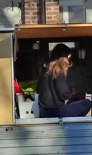

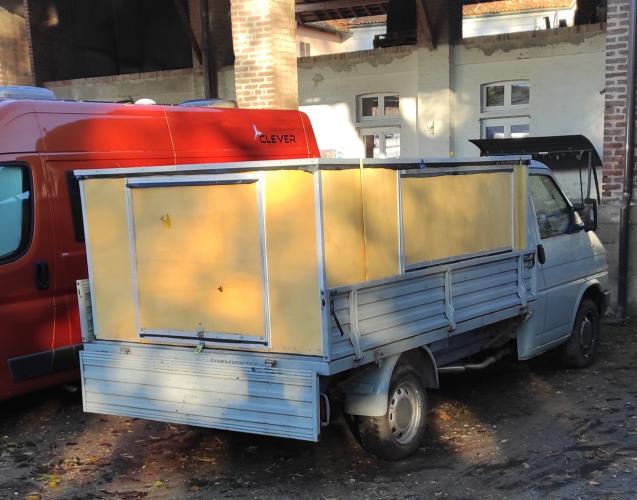

Ecco il mio furgone camperizzato, è illegale? Foto

Credo che vada sempre fatta una distinzione netta tra il caso della foto (roulotte su autocarro) e l'allestimento di un furgone.
Caso 1 - Autocarro senza modifiche
Se io posseggo un autocarro e trasporto una roulotte sopra o se trasporto un pallet di mattoni, dei mobili smontabili non sto
facendo modifiche al mezzo. Commetto un illecito se eccedo il peso o le misure oppure se il mezzo da lavoro non è autorizzato all'uso proprio.
Un caso tipico sono i pickup con guscio scarrellabile.
Caso 2 - Autocarro o autovettura modificati come un camper
Quando invece faccio modifiche al mezzo come apertura di NUOVE finestre, fissaggio di mobili e pareti sono passibile di ritiro del libretto e ri collaudo alla MCTC dopo ripristino.

Partiamo dal presupposto che quel mezzo, così fatto non è conforme al libretto in quanto non è un autocaravan, ed è illegale allestirlo a meno di non riomologato (altrimenti di cosa parliamo)
Il camper non è conforme e non può viaggiare, ti fermano e te lo sequestrano/confiscano
Il camper ha un sinistro, qui si complicano le cose
Il camper non è conforme e ti fermano, ti guardano il libretto e ti mandano via
il camper non è conforme ma non ti ferma nessuno
Il camper va alla revisione e lo bocciano
il camper viene ripristinato prima della revisione e lo passano

Inserito il 04/11/2021 alle: 20:33:04
In risposta al messaggio di Subalpino del 04/11/2021 alle 16:22:18
Credo che vada sempre fatta una distinzione netta tra il caso della foto (roulotte su autocarro) e l'allestimento di un furgone. Caso 1 - Autocarro senza modifiche  Se io posseggo un autocarro e trasporto una roulotte sopra
o se trasporto un pallet di mattoni, dei mobili smontabili non sto  facendo modifiche al mezzo. Commetto un illecito se eccedo il peso o le misure oppure se il mezzo da lavoro non è autorizzato all'uso proprio.  Un caso tipico sono i pickup con guscio scarrellabile. Caso 2 - Autocarro o autovettura modificati come un camper Quando invece faccio modifiche al mezzo come apertura di NUOVE finestre, fissaggio di mobili e pareti sono passibile di ritiro del libretto e ri collaudo alla MCTC dopo ripristino.  A parte il solito discorso che se passo dalla Germania, pagando, sistemo tutto.
In effetti viaggiavo con una bolla di accompagnamento
di "trasporto"  caravan= merce propia.
E il cassone sotto era visibile (se pur ribassatisssimissimo)
e vi erano pure delle spondine basse ridotte !
