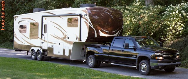

     e come al solito
iii) categoria BE:
- fatte salve le disposizioni delle norme di omologazione per i veicoli
interessati, complessi di veicoli composti di una motrice della
categoria B e di un rimorchio o di un semirimorchio la cui massa
massima autorizzata del rimorchio o semirimorchio non supera 3500 kg.
 Ma allora si può (come pensavo ) guidare anche questo (pensierino fatto tempo fa )
Ma più piccolo da lasciare in camping o Area sosta ,e con Daily gemellato , magari cabina doppia  7 posti
